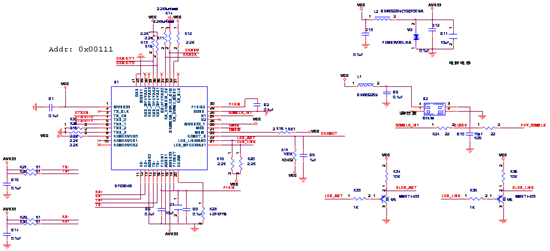

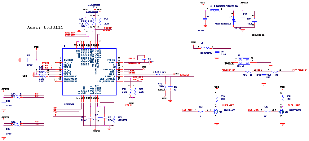

DP83848K 同样的硬件,同一套代码,插网线开机读到的寄存器reg(0x00)=0x00001100,而不插网线reg(0x00)=0x00003100,求助原因?
Other Parts Discussed in Thread: DP83848K
硬件如下图所示,不晓得什么原因会导致插网线开机与不插网线开机reg(0x00)不同,求指点!!!
  • 你好,
    1.请提供PDF格式的原理图,截图无法看清楚电路图。
    2. dp83848k商店后默认工作在auto-negotiations下,根据BMCR寄存器中bit12的描述,bit8/13的数值可以忽略,0x3100和0x1100的不同之处就在bit13.
