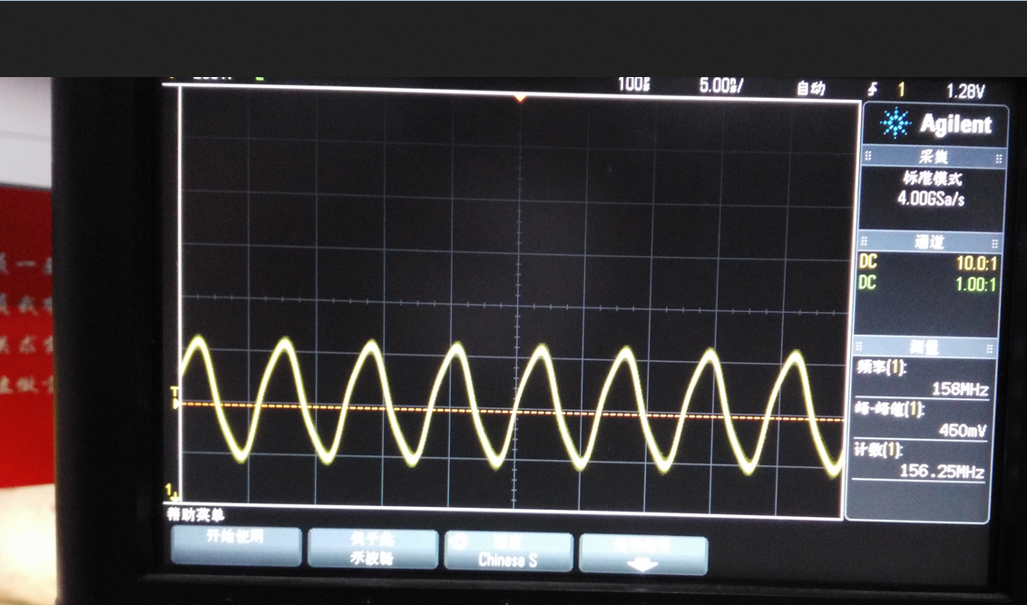

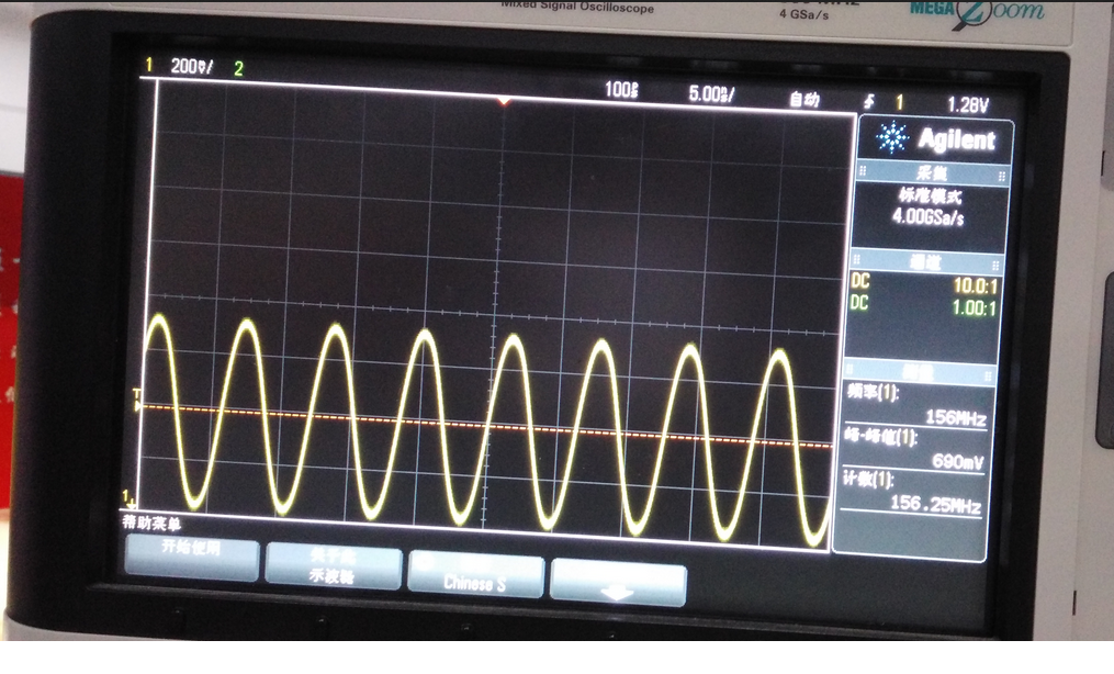

首先我配置CDCE62005RGZT寄存器使U0P、U0N引脚输出156.25MHz的LVDS差分时钟,并成功锁存,用示波器测量U0P、U0N引脚输出的波形是正常的正弦波。 当把U0P、U0N输出的时钟接入到FPGA之后,再用示波器测量U0P、U0N输出的波形,频率依然是156.25MHz,但是波形由正弦波变尖,有点类似三角波,且峰峰值变小(见图),不知道是什么原因导致的,接入负载之后会对CDCE62005RGZT的时钟输出产生影响么?配置的寄存器值见附件。

没加负载之前的波形:
连接FPGA之后的波形:

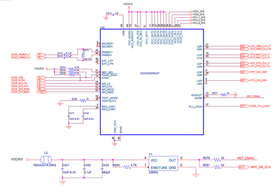

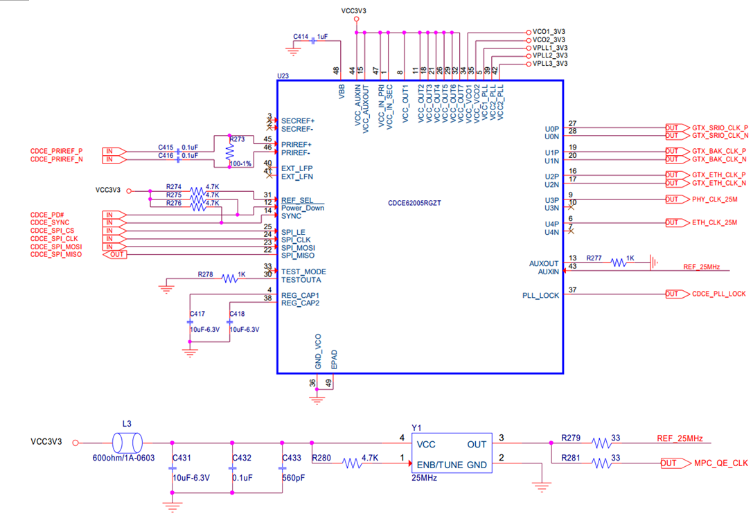

原理图:
