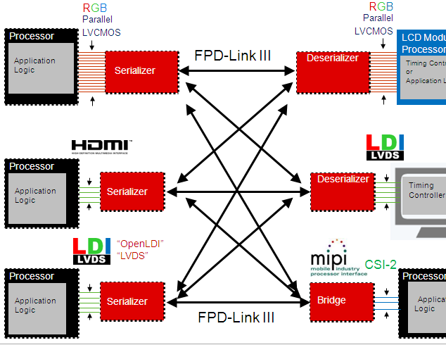

你好,我们现在有个项目想用贵司的LVDS芯片,但是在接口方面遇到一些困惑,我司客户使用DS90UB925做发送芯片,按常规来说我说要用DS90UB926做接收芯片,但是DS90UB926转出来的是RGB接口,我司的产品没有RGB接口做输入,所以我想用DS90UB940做接收转成MIPI CSI-2接口来接入我司,我向代理商打听过,还没有这种用法,按规格说所法是兼容的,麻烦帮我确认下这种做法是否可行,按下图理解,右下角那个Bridge 是什么意思
那你们没有RGB接口,只有MIPI CSI-2可以是吗?
TI有一款8 bit并行 RGB转MIPI CSI-1的器件,SN65LVDS315。
发送端已经定好了,不能改,只能用DS90UB925,传输的视频数据为RGB888,24位
看了下DS90UB940应该可以作为这里的转接桥的,输入RGB888,而DS90UB926输出的也是RGB888
转接桥?这是什么意思,输入RGB888?这句话什么意思?DS90UB940的输入是LVDS
不好意思,我记错了,DS90UB940的输入不是RGB888,是LVDS。wei hao2 说:转接桥?这是什么意思,输入RGB888?这句话什么意思?DS90UB940的输入是LVDS
