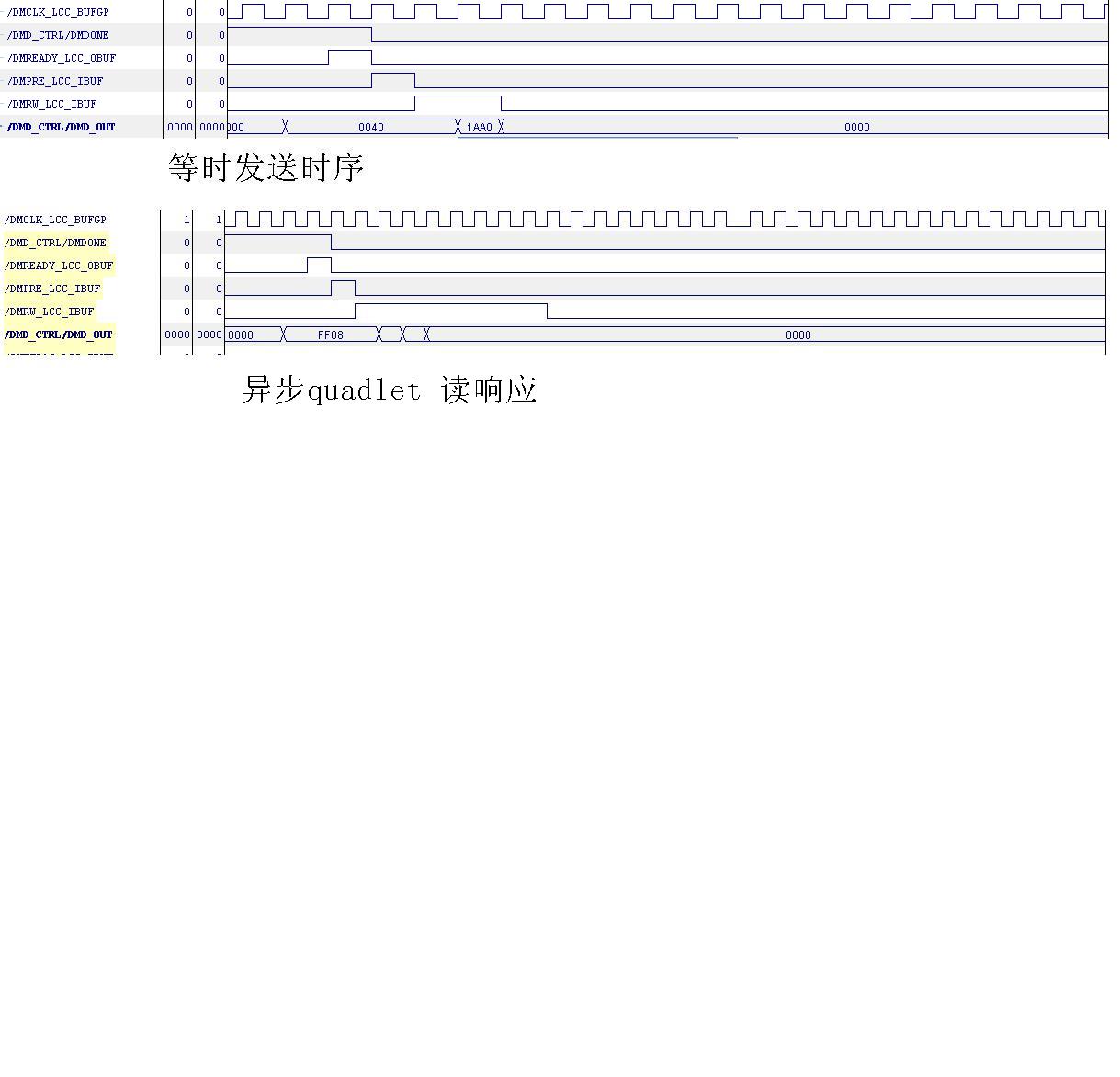

使用速率为100Mbps  DM口接收发送,手动添加包头 phy为tsb41ab3
异步接收配置过程
,x"4480",x"0000",x"5210",x"003f",寄存器配置内容
 x"28"        ,x"08",     x"0a",  x"04",  寄存器地址
等时寄存器配置
x"0030",x"0100",x"f664",x"0240", 寄存器配置内容
 x"04",       x"06",     x"0a",  x"08",  寄存器地址
异步quadlet读响应寄存器配置
 x"0032",x"0000",x"f644",",x"1000",
 x"04",     x"06",    x"0a"",     x"08",
 接收过程正常,等时发送与异步quadlet 发送时DMPRE 信号参考时序不同,但是异步quadlet 发送可以成功。等时发送不成功,时序图见附件。
那位帮助看看,谢谢。还需要配置那些寄存器或者帮助配置一翻请指教。
