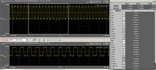

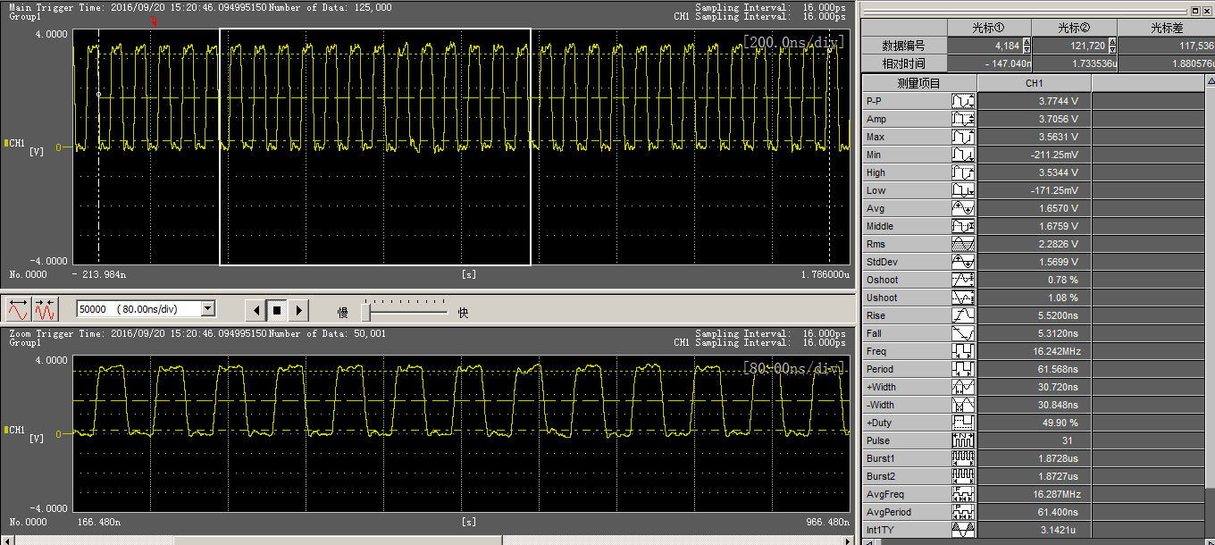

使用 C6748 SDIO接口,时钟16Mhz,感觉有时不稳定,先从硬件排除问题
购买的开发板时钟信号如下所示:

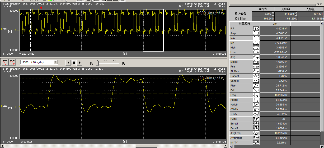

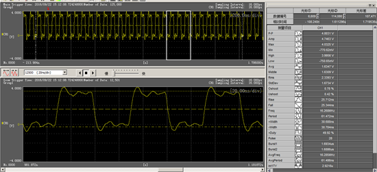

我自己的板子信号原来也一样,后为减小振铃和过冲,串接22R电阻,不知道这样的图是改善了还是变坏了
如果信号在传输过程中发生发射,而反射的原因主要又是阻抗不匹配,那么就会容易产生振铃。
其实这几个图的振铃现象是可以接受的,串联22ohm之后,过冲有所改善了。
