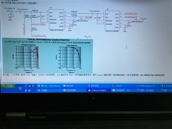

LMH2180YD/NOPB 这颗料-3dB带宽到不了手册上描述的68MHz
 LMH2180YD/NOPB 这颗料-3dB带宽到不了手册上描述的68MHz,具体原理图和测试波形如附件,这个问题比较急,请正面回答,尽快回答,谢谢。
测试温度:常温25度
测试环境:室内-联调房
信号发生器:agilent E4432B
具体测试步骤:

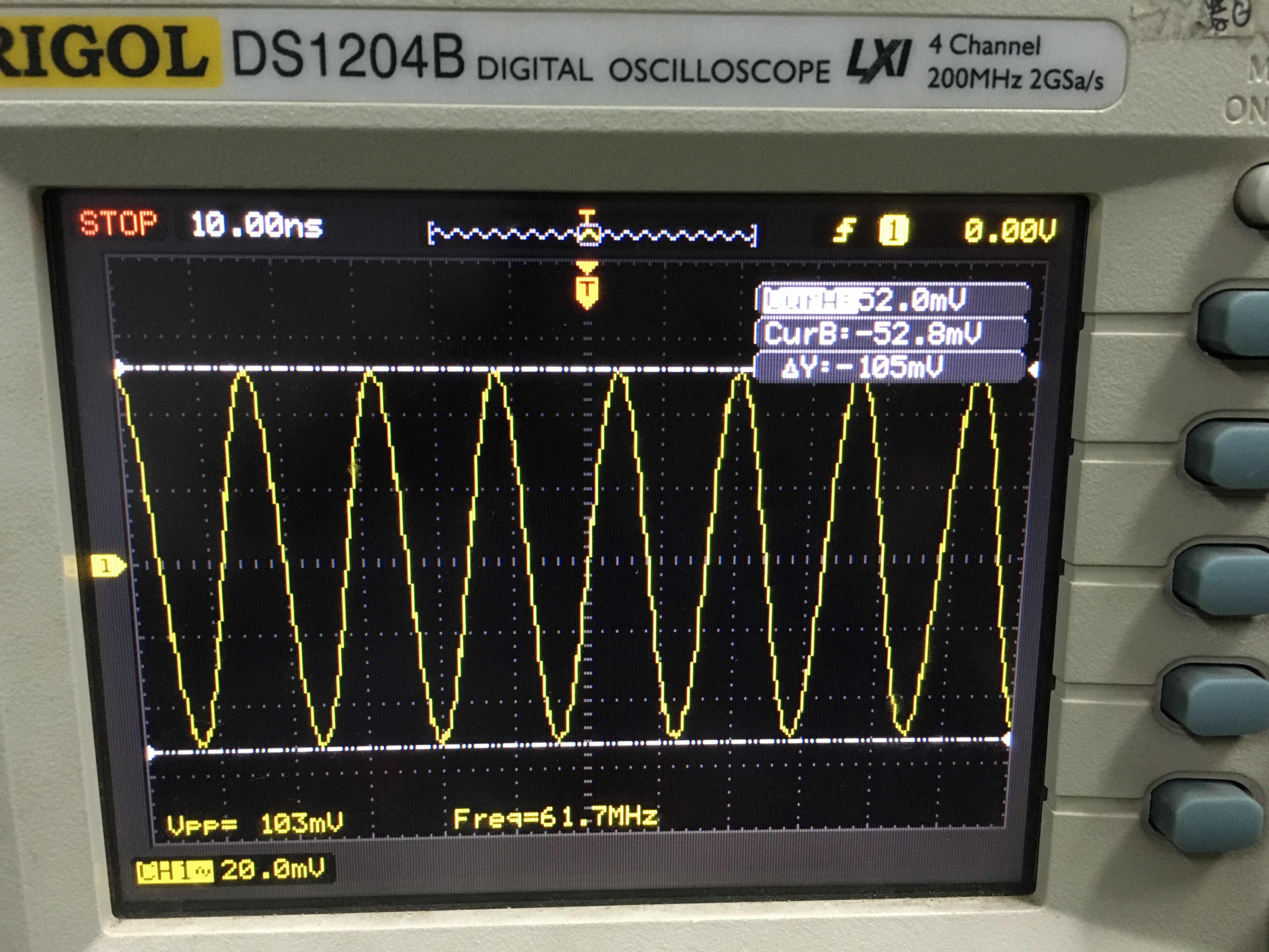

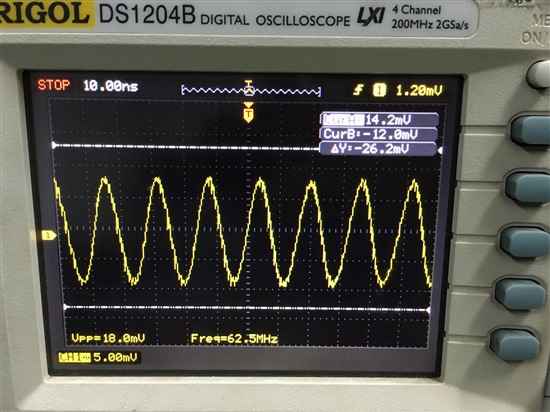

1、芯片3.3V供电,断开原理图中C134,在输入100mVpp  62Mhz信号时,out1与out2输出仅为33mV,与手册描述差异比较大,如手册中figure 3中曲线左移,即-3dB带宽性能变差,只有在输入30Mhz以下信号时,输入与输出才能保持1比1输出。
2、芯片改成5V供电,带宽性能依然无改观。
3、电源增加10uF电容,EN端增加100nf电容与51K电阻,在第一级输出端增加30Kohm负载,并断开第二级 LMH2180YD芯片电源,带宽性能依然无改观。
图1,原理图
图2,输入波形,耦合电容前后基本无差别。
图3,输出波形,加30Kohm负载;接后级buffer,悬空 三者基本无差别。
