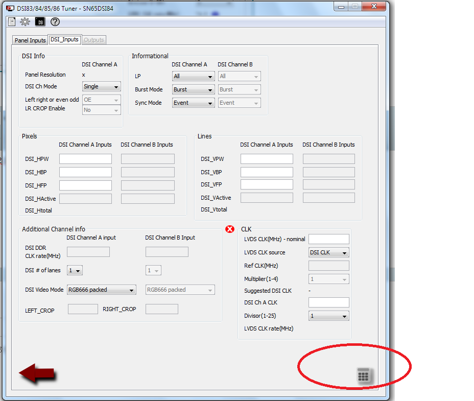

    有一个疑问是为什么DSI TUNER右下角没有计算的按钮?
  • 是从官网上下载并安装的V2.0版本吗?我下载并安装试了下,没问题,右下角有个小计算器按钮。
    下载链接:http://www.ti.com/tool/dsi-tuner#1
  • 是官网下的2.0  从你那个链接下载的也没有小计算器。
    我是win7 64的操作系统
  • 系统没问题,我的也是Win7, 64bit的系统,在控制面板里卸载干净之后重启再安装试试呢?或者换个电脑试下。软件肯定没问题,我把DSI83,84,85,86都试了下,都没有问题。
  • 我们这边几台电脑都试了下,都出现了安装失败的提示。应该是java环境的问题。
    我是自己去下载安装了JRE,之后就能安装使用了。
    是否是因为JRE版本问题,导致了界面出错?

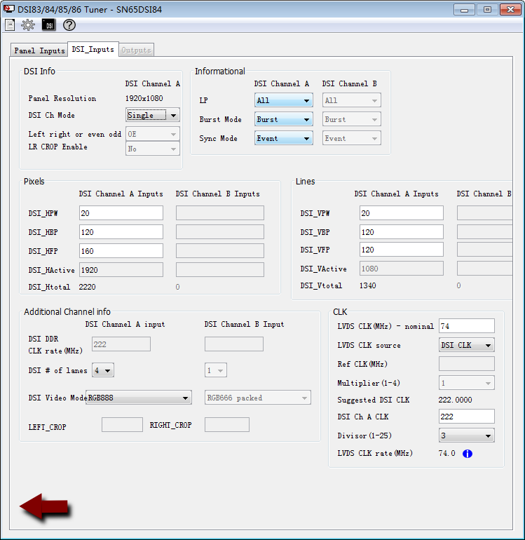

  • 这里附上屏幕规格书,看看是否能麻烦您帮忙直接计算下寄存器参数
    DSI是4lane,RGB888
  •  现在是可以刷出测试模式的color bar了
    但是用dsi的信号无法点亮屏幕
    并且报图中的三个错误 这是什么原因?
  • awd asd 说:
    应该是JAVA版本的问题,在安装过程中一些安装文件被破坏。你用的是Java 什么版本?
    或者是你的电脑在安装时是不是有些拦截的情况。
  • 可能也不是 别的很多人安装没问题也没有那个按钮
    实际上好像是这个软件界面大小有问题
    右下角的按钮看不到
    仔细看软件界面的大小比例和你那个正常的是不一样的
  • 方便用一台系统比较干净的电脑上验证下吗?这个软件很少客户反映这个现象呢,你采用的Java 是什么版本? 我了解了下,Java version 7 update 13 然后update 67 安装都没有问题。
    另外,你可以把你pannel的信息,panel Vsync pulse;   Hsync Pulse ;V-Back Porch;    H-Back Porch;V-Front pulse ;  H-Front Porch 发过来,我来计算下。
  • 我安装了 java 7 update 67 也是出现一样的问题

    能否计算完后连同设置参数截图一起发过来?顺便请教下DSI-HS-CLK计算公式用的是什么?

  • 我的也没有那个计算器的按钮。
