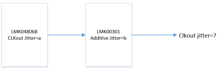

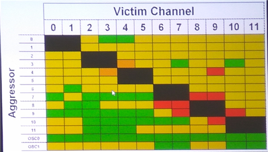

LMK04806B 12路输出之间存在以下干扰,请问干扰的程度有具体的量化参数吗?
我需要评估此干扰对我的系统是否有影响。

这个没有具体的量化参数呢,毕竟干扰来自各个方面,比如PCB layout的影响,寄生参数的影响,输入单端或差分信号的差异带来的影响 ,电源带来的影响等等。
只能尽量做到减少干扰。

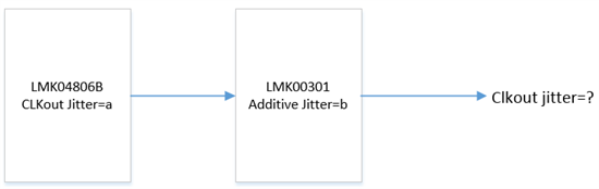

个人认为这个跟噪声不同,不是直接累加的,但是在这样的系统中规定CLKOUT 的jitter在某范围内的话,应该要求前端的jitter尽可能小,中间buffer的jitter会有更大的余量。
记得以前看过一篇文章,有关锁相环中的抖动计算方法非常复杂,采用积分的方式。
建议在网上搜索一下。
