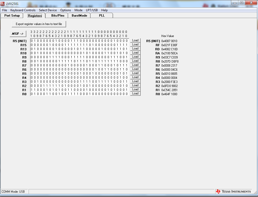

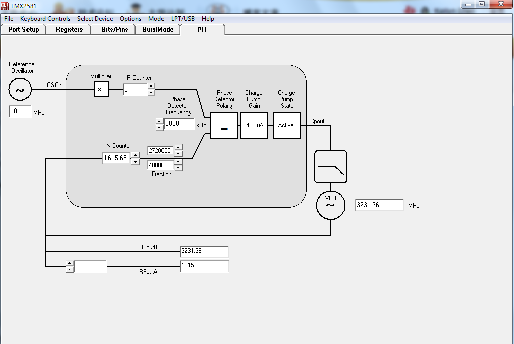

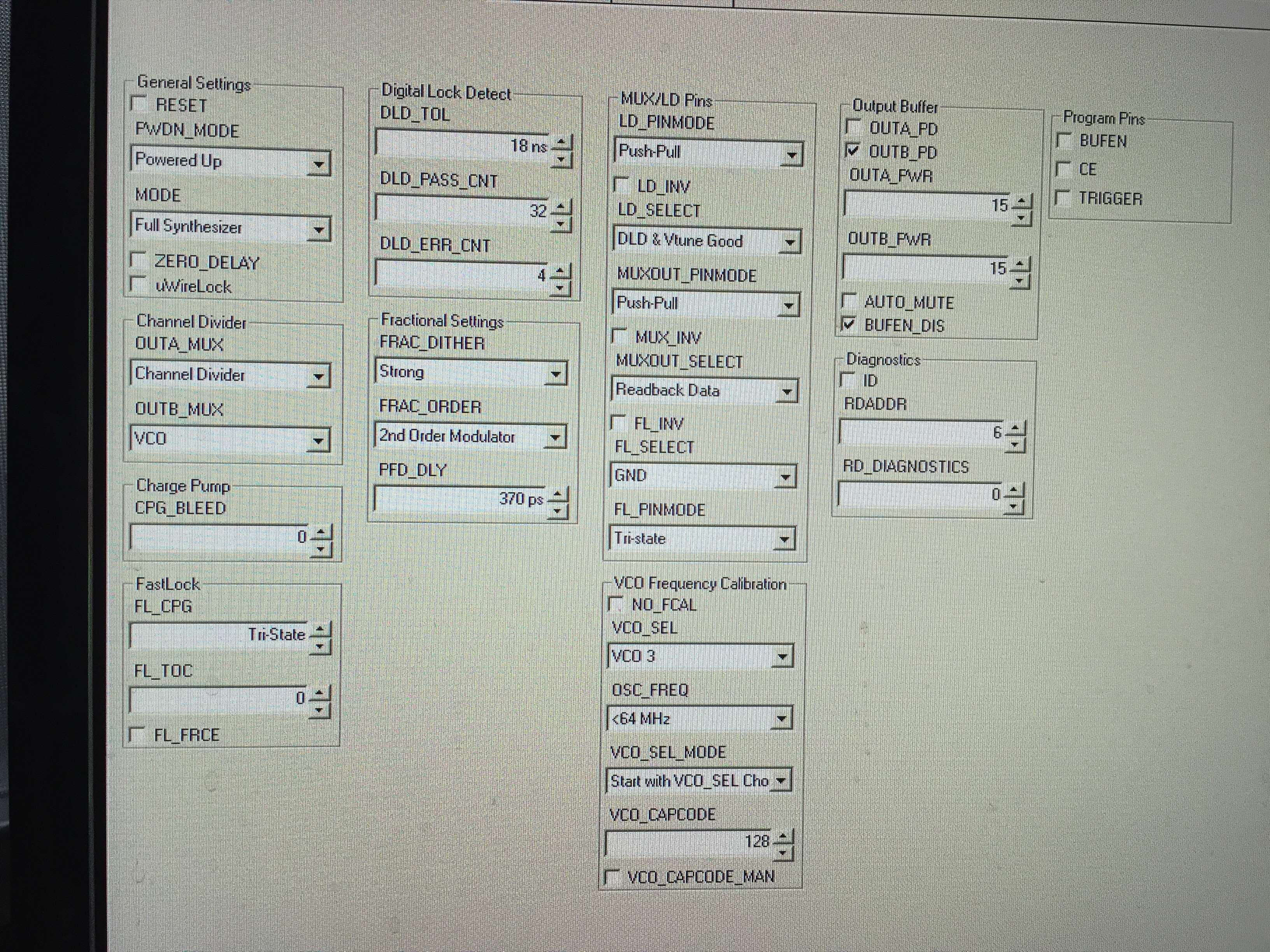

LMX2581输出本振频率不是单载波,带宽打宽可以看出来是单载波;压控电压都正常,这是怎么回事儿?急等

输出本振频率为多少?可详细说明下应用,使用LMX2581想实现一个什么频率的输出?

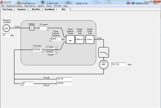

你是用什么软件进行配置的?我刚用coad loader试了下,按照你的输入输出,VCO的频率为1615.68M,而VCO最小频率为1880MHz,所以使用LMX2581不能得到这个频率的输出。
恩看到附件配置了,选用channel divider的模式没问题,开始以为你采用默认的VCO输出模式。

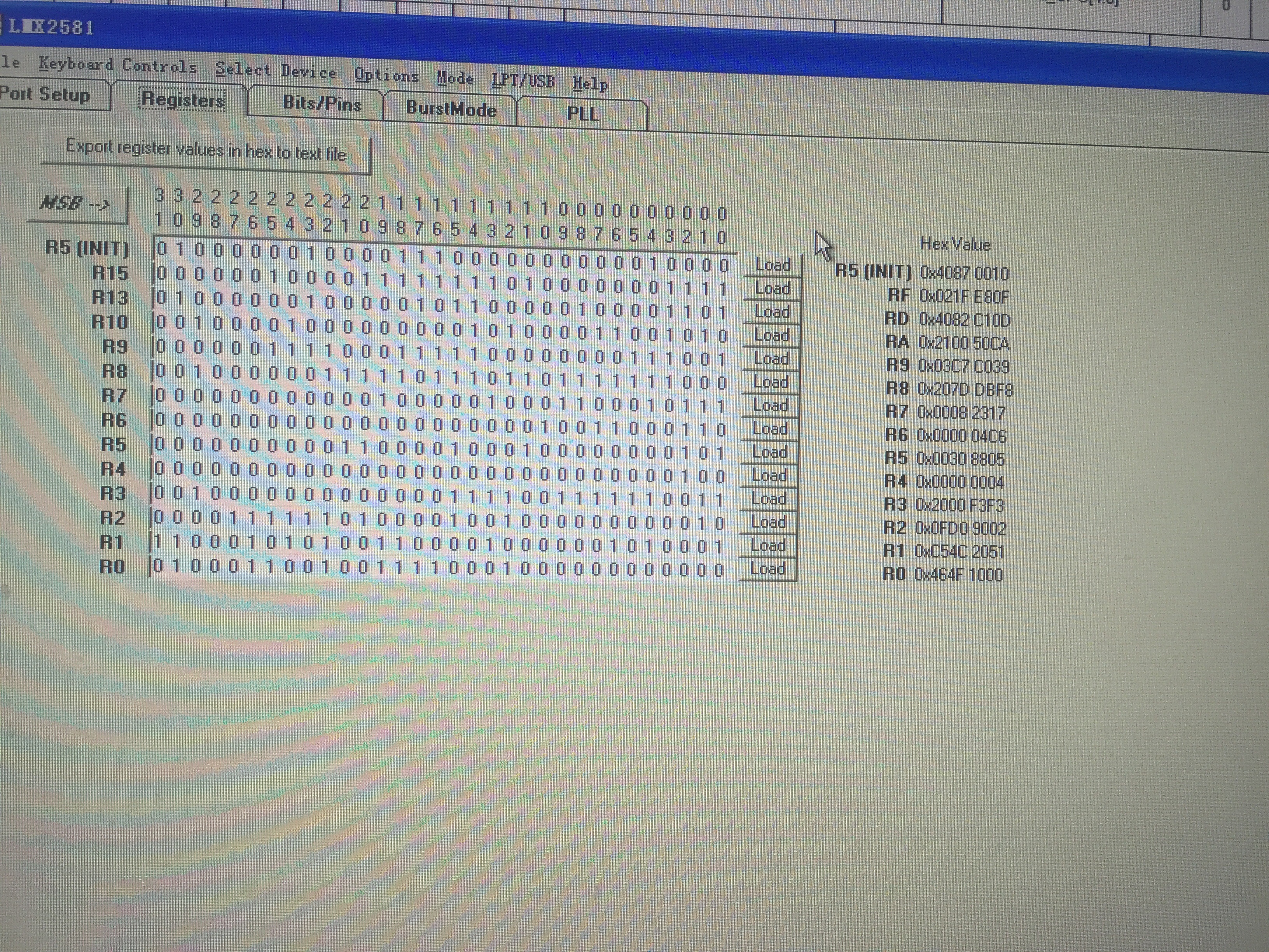

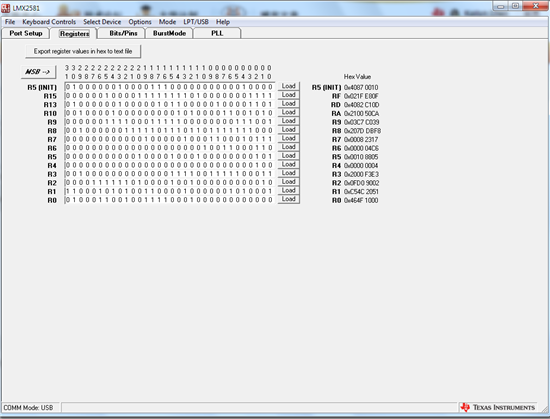

附件是我导出的寄存器配置,检查下是否一致。
