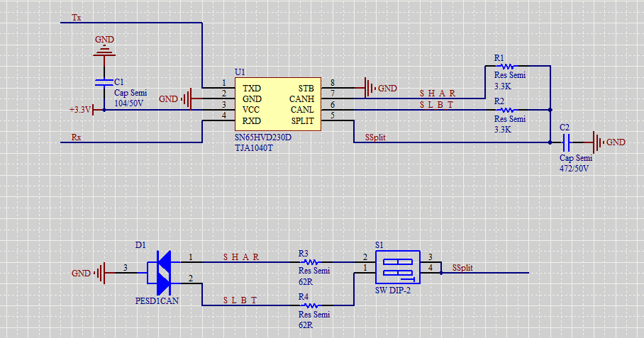

SN65HVD230D的5脚VREF输出偏高导致不能正常使用的问题
如上图所示,使用的是TI的SN65HVD230D,
当使用器件上丝印为VP23058MA7S2的器件时(之前买的器件),CAN收发都正常,
当使用器件上丝印为VP23061MCTCVG4的器件时(新买的器件),CAN报文不能正常收发,
电路完全一样,
经测量,发现:
当使用丝印为VP23058MA7S2的器件时,5脚对地的电压为1.8V,
当使用丝印为VP23061MCTCVG4的器件时,5脚对地的电压为2V,且此时把电容C2拆掉,5脚对地的电压变为1.8V,CAN通信恢复正常,
现在初步确定是5脚对地的电压为2V造成CAN通信异常,
为什么使用丝印为VP23061MCTCVG4的器件时,5脚对地的电压是2V?
而同样的电路,使用丝印为VP23058MA7S2的器件时,5脚对地的电压是1.8V?
请问上述问题如何处理?谢谢!急!!
