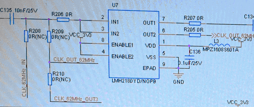

问题描述:当输入100mV@60Mhz信号时,输出峰峰只有30mV左右。
当把R206改为570欧时,再输入(C135)600mV@60Mhz信号,芯片输入脚100mV,输出峰峰值也能到100mV。请问这是什么原因?
0ohm的R206接上时,有无在芯片输入脚测试是否为100mV信号?
或者直接去掉R206,将100mV信号直接经过C135接到输入端有测试吗?
--------就是在输入脚测试的,输出只有30mv。
