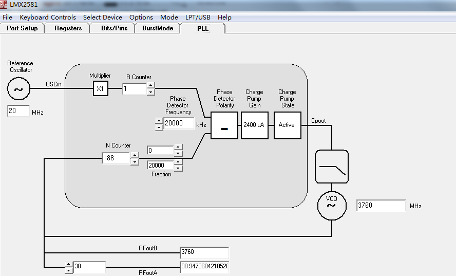

用LMX2581做一个宽带扫频信号源,
我现在遇到一个很奇怪的问题,
用MCU写LMX2581,PLL_N设置在94~188,寄存器配置值是由coderloader生成的。
PLL_N在几个值会出现无法锁定,比如135~139,还有当PLL_N大于 164就无法锁定,而且需要复位配置PLL_N小于164,LMX2581才恢复正常工作。
但是用coderloader 连接到我的板子上,怎么配置PLL_N都没问题。
无法锁定的频点,测量Vtune的电压, 小于 1V或着是3.12V。
求解。
此外,我的环路滤波器,配置和EVK板是一样的。
自己搞定了,
被coderloader给坑了。
还是有就是初始化完,要延时20ms才能操作。
大家可以参考下初始化。
