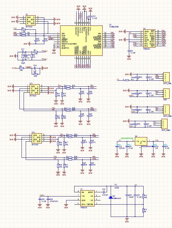

最近在使用贵公司的一款HUB芯片TUSB2046BI,出现了二个问题,1接上PC端,没接任何外部设备,PC一直弹出“集线器端口上的电涌”。2.接上外部设备,给设备端供电电压马上没了。电路使用的是官网的参考原理图。

不是,是接上下行端口后,2046供电电压正常,是2054输出的5V没有了
那看下此时2054 的OC输出是否拉低,因为2054有过流或过温保护电路。
