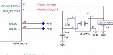

1.MIPI模式下,加入无源晶振或者在XIN/REFCLK引脚加入25M参考时钟,934与CPU的I2C通信不正常。
      在确定并口输出正常的情况下(FPD LINK III正常),把MIPI_SEL引脚由低置高,并且添加上外部晶振,如下图所示;
   硬件准备好之后,发现DS90UB934a的I2C读写出现不正常,在I2C控制总线上也找不到934对应的I2C地址,无源晶振
   可以正常起振;把无源晶振去调之后,I2C读写回复正常,开始的时候怀疑无源晶振的影响,后来去掉外部晶振,直接
   在XIN/REFCLK引脚加入25M的外部时钟,出现一样的问题。

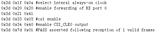

2.MIPI模式下,通过设置934寄存器,0x1F,把外部时钟设置成为内部200M的时钟,其他与MIPI输出相关的寄存器如下,
   配置好后,934的输出端也没有测试到MIPI信号:
