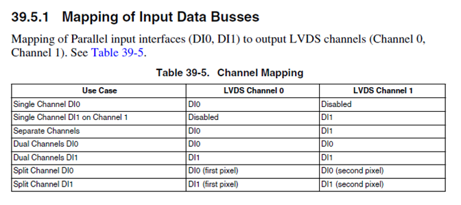

有没有人有经验把ds90ub947用在NXP的i.MX6上面?
ds90ub947有八路LVDS和一路时钟信号。但是i.MX6有八路LVDS和两路LVDS时钟信号。下图是i.MX6工作在split mode下面的图示。则在此情况下i.mx6的两路时钟是否同步?或者以哪一路为准?有没有人遇到过这样的情况,请帮忙分析一下。
I.MX6的Spit mode应该指的是1对clock+4对LVDS pair?如果是的话,可以使用5channel的(4对LVDS pair+1对Clock)的Serializer跟I.MX6连接。
