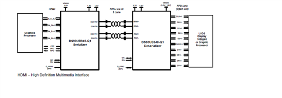

目前串行器采用949,解串器采用940,输入信号为HDMI信号,输出MIPI CSI-2。
在mipi csi-2 端得到的数据与HDMI输出数据 完全一样吗??? 在949 和940 芯片中会不会做RGB < ---- > YUV转换,导致输入和输出的数据可能不一样。
芯片中不做RGB到YUV之间的转换。
940输出的CSI-2的数据格式可以是 RGB888/666/565, 也可以是YUV422/420或RAW8/10/12。
您理解错了,Page 65的输入针对的是940的输入,940输入为FPD link的差分输入信号,包括RGB444,YUV422,YUV444, 输出CSI-2 数据格式,而RGB和YUV转换也是可以的,因为在940 的内部架构中包含了decoder,可以参考Page24的内部框图。
HDMI输入指的是949 这款serializer的输入信号。
是的。Eason Lu 说:就是说规格书65页的input data format in HDMI terminology 格式RGB444是指949的输出,940的输入吗?
