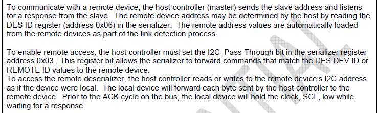

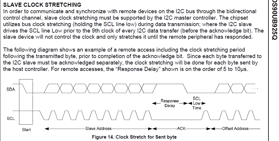

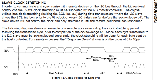

现在公司的板上使用了DS90UB925/DS90UB926, 现在主要是想看到 925上的I2C CLK stretch,  按照datasheet所说, 需要通过925来向926发送信息才能看到stretch.
所以我先读925的0x06寄存器,读出来是0x58(这就是我926的i2c地址), 然后要把0x58写在925的reg 0x07里?
配置好了后又应该怎么让925和926通信呢? 直接读925的0x06还是0x07就可以通信了? 我这样试了完全看不到stretch, 应该是什么地方做的不对。
