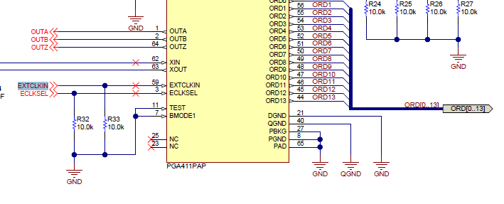

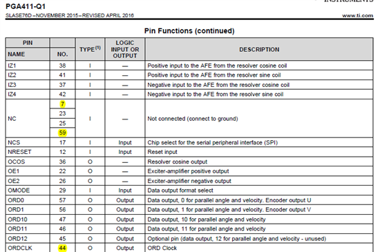

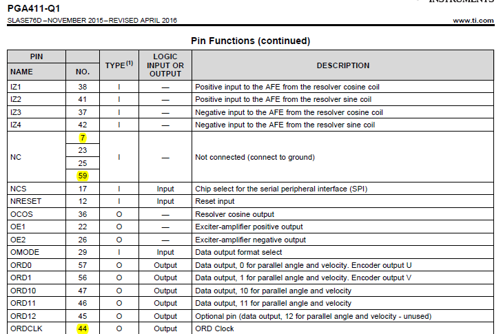

问题1:
在手册和参考设计文当中,PGA411-Q1的PIN 7/44/59的定义不同,应该以哪个为准?
在原理图参考设计中:

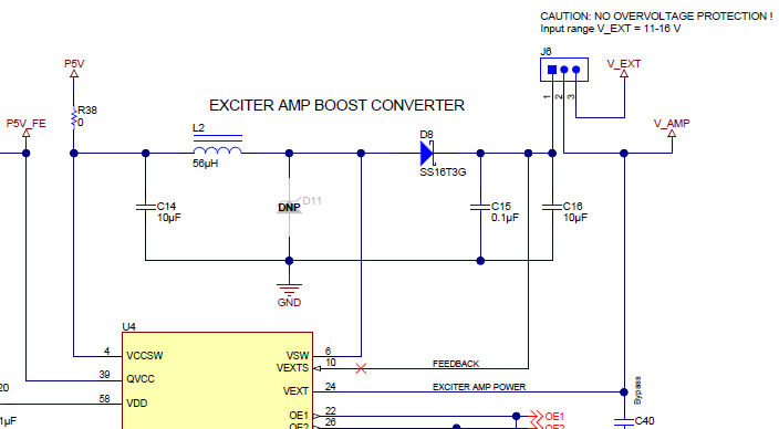

问题2
Exciter Amplifier Power Supply部分电路是否可以使用外部直接供电?当使用外部直接供电来获得Exciter Amplifier Power Supply的时候,图中BOOST电路外围器件即L2,C14,D8,C15,C16是否可以不要?这样是否会影响芯片内部BOOST部分电路的工作?
非常感谢!

看了下,PGA411-Q1这款也只有一个PAP封装,引脚定义确实和user's guide中有出入,Pin7还好,user's guide中也是直接接GND,Pin44也还好,都作为输出,Pin759有出入,use's guide中作为激励时钟输入信号,这个需要再确认下。
2)Exciter Amplifier Power Supply部分电路是哪里的?在User's guide中没有看到,推荐采用PGA411内部集成的boost supply给Exciter Amplifier用。
