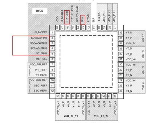

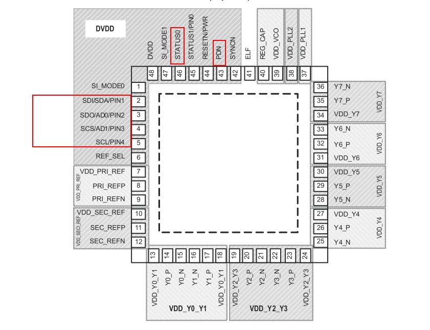

最近设计一块C6678的板子,使用CDCM6208提供时钟,板子做好了才发现一个问题:CDCM6208的SPI等管脚(下图中红色框部分)接到了FPGA的1.8V的bank上了, 而我给CDCM6208提供的电源都是3.3V的。现在是不确定需要怎么修改电路,不知道将DVDD这部分电源改称成1.8V的是否可行,现在项目其他接口都已调通,就差这个时钟电路没完成,不知道最简单的修改方法是什么?

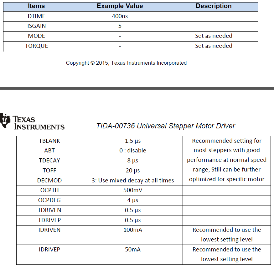

我照着官网上的原理图,以及参数配置的DRV8711,电机倒是能正常运转,就是DRV8711本身发热很厉害,我调到0.3A,空载,也是发热厉害,手都不敢摸,一会儿就过热保护了,用示波器打输出,发现芯片工作不正常,一直连续工作。我买的现成的驱动器同样是用的DRV8711,但是人家的就工作的很好,A相和B相识间歇工作的,即有90°的相位差,这样芯片的发热就很正常,跑好长的时间,也就温热,而且电流为0.7A。我不知道是我参数没有设置好,还是我买的这一批次的DRV8711有问题
如果SPI部分接到了1.8V, 可以将DVDD改成1.8V没问题,因为CDCM62008的DVDD电源部分可以是1.8V,2.5V或者3.3V都没问题。
DRV8711发热厉害,那么散热焊盘powerpad有没有正确处理,将其和GND plane接在一起?
