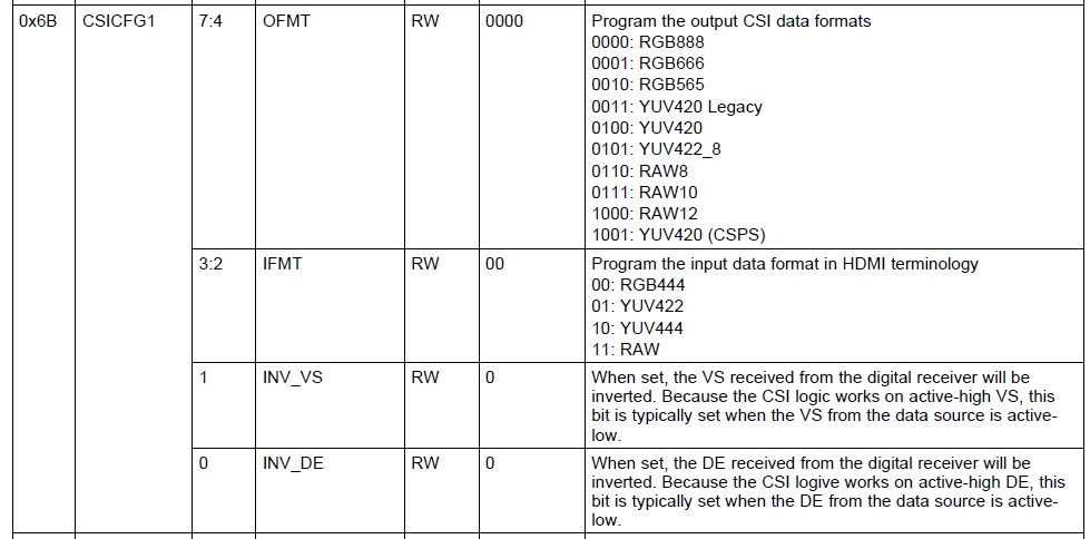

还有就是940输出的MIPI在i.mx6端也是抓不到,主要有以下疑问:
    1.看940的规格书,940输出的MIPI数据格式只支持下图所列的,是不是要求和949 HDMI输入的数据格式匹配?
2.  940 0x6B的寄存器中的IFMT如何理解,整个0x6B的寄存器要如何配置??
