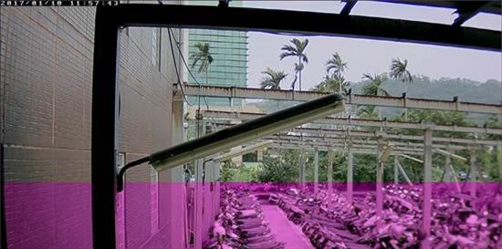

我們使用 sensor ar0331 接SN65LVDS324 (HiSPI to Parallel)到DM388. 遇到了畫面會有出現紫色區塊問題
如上圖所示.
經由分析後我們發現
1. SN65LVDS324 這顆,reg 0x10 的值,我們讀到0x0f. 顯示CRC error. 但是從sensor端讀取CRC , Sensor端讀出的卻是正常,皆為預設值0x0000
2.調查此問題,SN65LVDS324 輸出的訊號VSYNC HSYNC and clock 無任何問題
  但SN65LVDS324 register 0x11 卻是0x3C
  請問此問題是如何造成? 有何建議?
