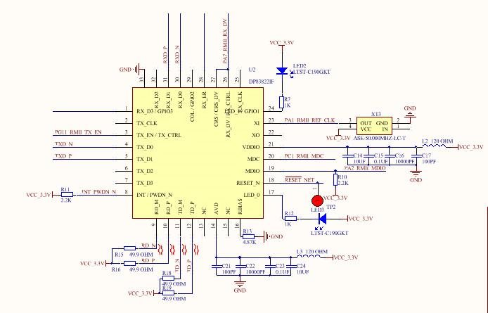

       目前我在使用DP83822EVM的开发板进行调试,主芯片使用的是STM32F429,晶振使用的50mhz晶振,工作在RMII模式。与电脑的连接时link灯常亮,speed灯不亮。可以正常读到DP83822芯片中的寄存器,但与电脑的连接还是不通,目前我想不出来哪里出了问题。
     其中CRS_DV与RX_DV我用同一个管脚(ETH_MII_RX_DV/ETH_RMII_CRS_DV)直接控制,会不会是这个问题导致?在使用DP83848时候也是类似的设计(有上拉一个2.2K的电阻),没有问题,DP83822同样有上拉电阻。

    另外,CRS_DV与RX_DV这两个是输出引脚,不需要外部引脚控制。并且内部已经上拉。

            目前是连接是link灯不断闪烁(没有任何操作后,过一段时间后这个灯会变常亮),speed常亮了(CRS_DV与RX_DV我用同一个管脚(ETH_MII_RX_DV/ETH_RMII_CRS_DV)连接、没有外部上拉)。但是还是与电脑连接不上。附件里是我目前的逻辑控制,你看下是否有问题?此外我看到贵司的开发板电路图上有这么一句话,不是很了解:
    Pull-Up Pins:
    COL
    LED_0
    CRS
    RX_ER
    Pull-Down Pins:
    RX_D0
    RX_D1
    RX_D2
    RX_D3
    RX_DV
    我看到开发板上的上拉下电阻写着DNP,这某种意义上说应该是可有可无的。

           目前,是ling灯闪烁(无任何操作后,一定时间变常亮),speed常亮,还是连接不上电脑,其中(CRS_DV和RX_DV与STM32F429的同一个管脚(ETH_MII_RX_DV/ETH_RMII_CRS_DV)连接。附件里是我的逻辑链接,您看下有没有问题。
    我看到贵司的开发板资料上有这么一句话,不知道是什么意思?能够解答下不?
    Pull-Up Pins:
    COL
    LED_0
    CRS
    RX_ER
    Pull-Down Pins:
    RX_D0
    RX_D1
    RX_D2
    RX_D3
    RX_DV
    上面的原理图写着DNP那应该是有没有上下拉一般情况下都无太多影响的勒,还是其他方面存在问题的呢?
