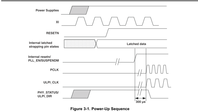

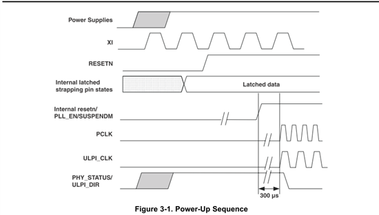

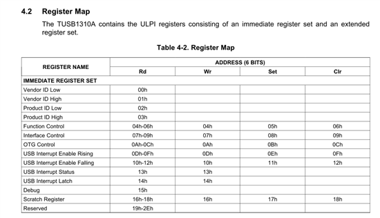

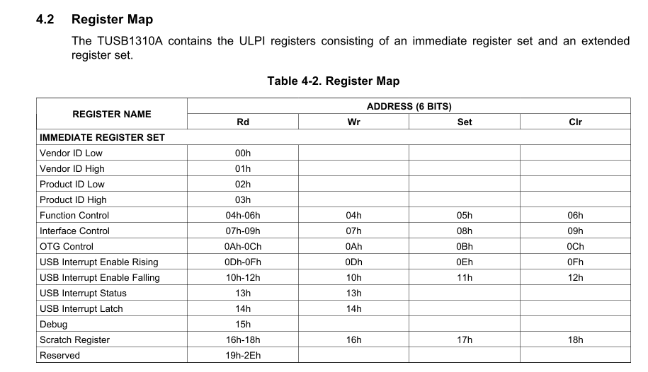

     我们公司现在正在用TUSB1310A,这款PHY芯片做整个USB3.0的phy部分,现在我们的控制器与该phy通过pipe接口对接之后,在进行usb3.0的FPGA测试的时候,发现该phy没有正常工作,TI的网站上只有几个文档资料,包括芯片手册等,并没有其它相关phy的配置信息(phy的配置驱动程序、软件开发包等资料),看了PHY的手册,也有一些寄存器配置,但是我们不知道如何配置。另外,现在我们的phy的复位RESTEN已经释放了,但是我们读到的Pin States跟下面表格里面的一样的值,好像还是处于复位的值。
phy手册里面寄存器该如何通过软件配置呢,USB3.0的模式该配置哪些寄存器?
还有一个问题就是有关PCLK的时钟稳定延迟时间,和上电的先后顺序,这个具体该如何去通过软件配置和控制呢?

  • 是否已经避免了errata中列的问题,另外在Reset前,测量各个供电电压和振荡器是否已经工作?

    各个供电电压已经确认过了,没有出现异常,并且PHY芯片内部的PLL也可以正常工作,PLL能够正常锁定。

  • 不好意思这几天没上来看。这个PHY本身初始化配置是相对OK的,应该说没什么可配置的因为要怎么设置是要看你们USB是什么角色/link layer的状态机是什么位置,PHY本身没什么东西好配置其实,设置一下中断,然后就是根据link layer的状态来做interface control。那个errata没问题的,可以不用这个pin来判断连接状态。你可以参考下面这个项目的代码,以及首先确认你的芯片焊接是没问题的。

          都是在RESETN和PHY_RESETN 释放后,Pipe3_powerdown一直处在2(P2)的状态,phy_status的状态一直为0,只有在复位的时候才为1 ,正常情况下PHY_STATUS在  复位释放后应该出现高电平的脉冲。
         最关键的是RESETN和PHY_RESETN 释放后,RX_STATUS一直为0,导致现在LTSSM状态机一直停留在5状态,没有继续往下跳。
