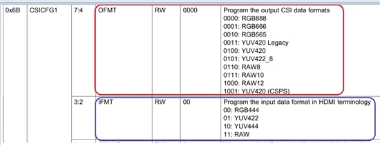

你好,IMX6Q的mipi输入是支持YUV422 (UYVY...)编码的视频的,我看DS940的规格书上有描述视频输入及输出格式编码的说明,
请问其中的YUV422_8是什么编码格式呢?YUYV.还是UYVY..?谢谢!

个人理解YUV422_8的编码方式和YUV422一样,这里的8指的是色深,bit数,有8bit和10bit之分吧。
