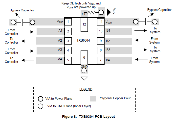

在TXB0304的数据表中,看到了VIA,电源和地没有VIA不是会更好吗?
拿四层板为例,一般顶层底层是信号层,中间是power和GND层,所以这里的VIA是穿层过孔。
