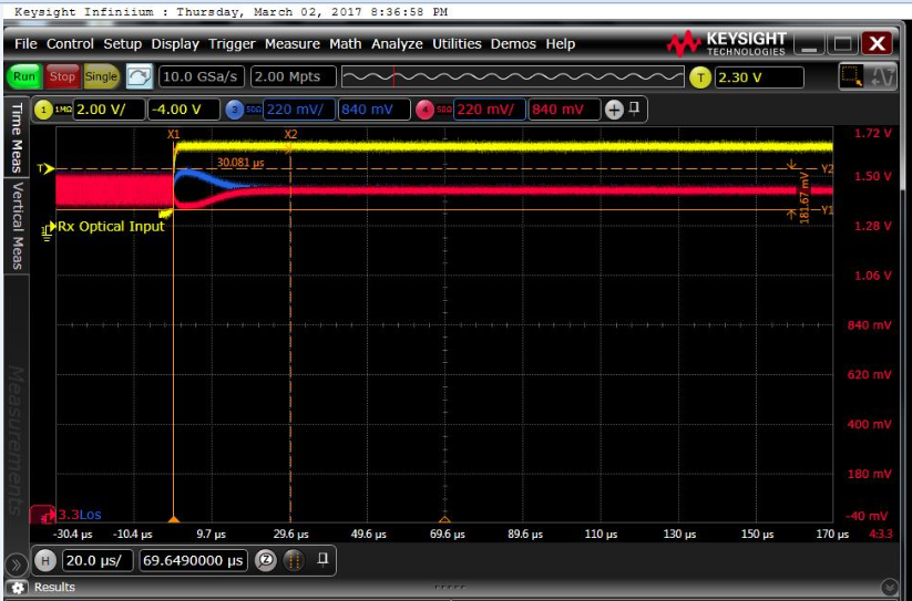

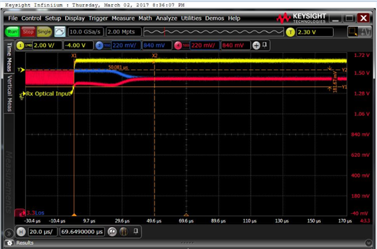

ONET8551TY 在不同的输入功率下输出波形差异较大,谁知道具体原理么。
问题说明:使用ONET8551 TIA的芯片封装ROSA,在不同光输入下,输出波形不一样。如下:
1.RX输入光为-1.0dBm时,关断输入光后TIA的输出波形

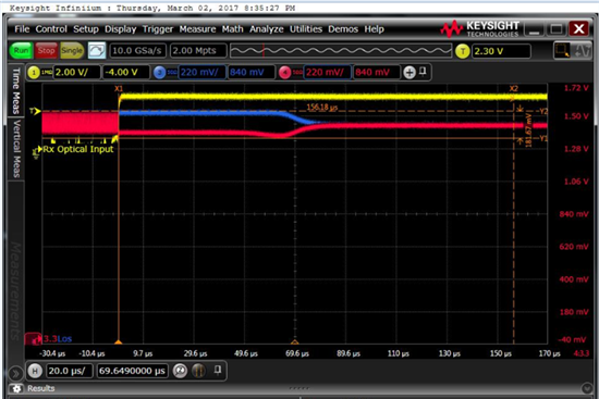

2.RX输入光为-5.0dBm时,关断输入光后TIA的输出波形如下:

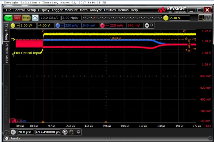

3.RX输入光为-10.0dBm时,关断输入光后TIA的输出波形如下:

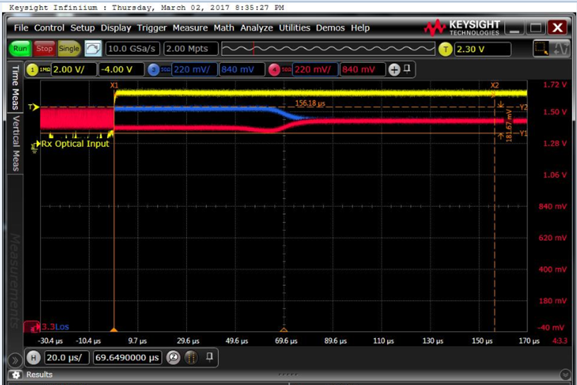

4.RX输入光为-15.0dBm时,关断输入光后TIA的输出波形如下:
问题:
以上不同光输入条件下不同输出波形有以下问题需要从原理上帮忙解答下:
1.为什么输入光大小不一样,反应时间不一样
2.在反应时间段,输出的幅度最大是多少,输出幅度是不是随着时间越长幅度会越来越小?
3.-15.0dBm输入光的时候,输出波形上有一小段比较缓的上升下降,为什么会出现这样的现象
