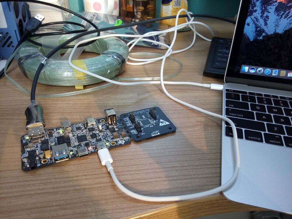

购买了USB-CTM-MINIDK-EVM,主要是验证Type-C转HDMI的功能,发现按照USB Type-C Mini Dock Users Guide文档(www.ti.com.cn/.../sllu248b.pdf)中,
Step 6. Connect the HDMI cable to the USB Type-C Mini Dock EVM and to a monitor, confirm PC
video is displayed on the monitor.来连接,发现HDMI的显示终端无显示。显示终端是LG的显示器,支持HDMI 4k@60HZ。USB Type-C是接的macbook。对照LED指示灯是ok的。
问题如下:
HDMI的显示终端无显示,是什么问题造成?如何解决?
你的源端MacBook ,终端是LG显示器,这些都非常不错,但是要支持到4K的分辨率,有确认下你当前用的Cable 线材的质量么?!或者你将显示器的分辨率调低一些试试看是否就可以了,若是如此,也可以确认可能是线材导致高速信号传输受损了!
