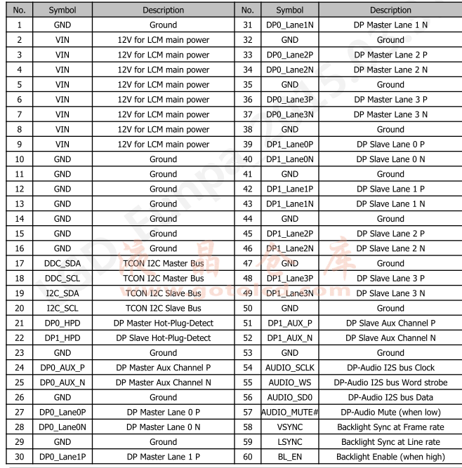

求助TI 是否有 HDMI 或DP转 EDP,10-bit 8Lane (5120X 2880)分辨率的芯片么?
很抱歉没有这两种接口转换芯片,目前有芯片可以实现HDMI转LVDS,DP++转HDMI,但没有HDMI或DP转eDP的方案。
