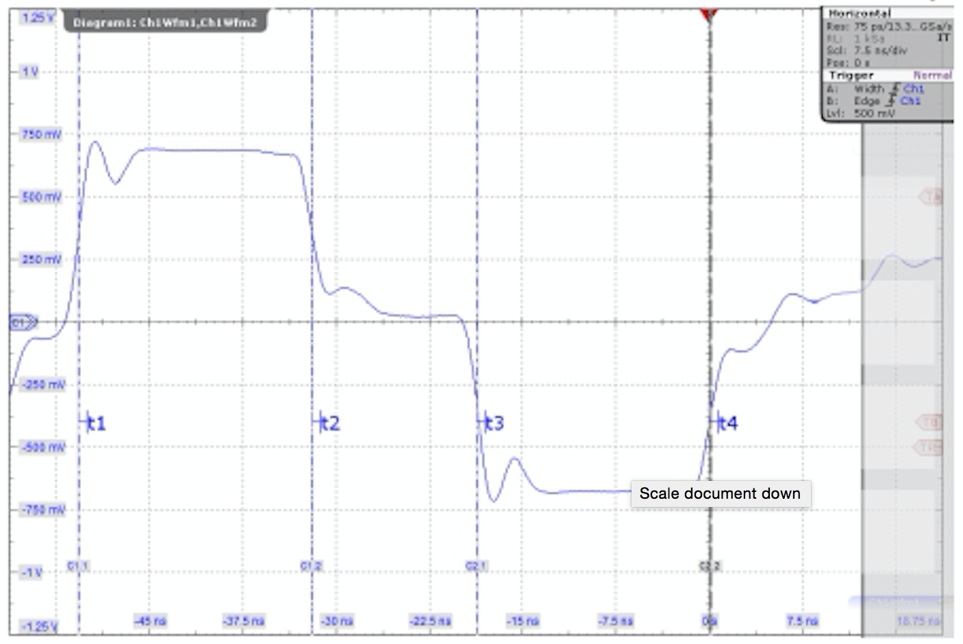

输入信号

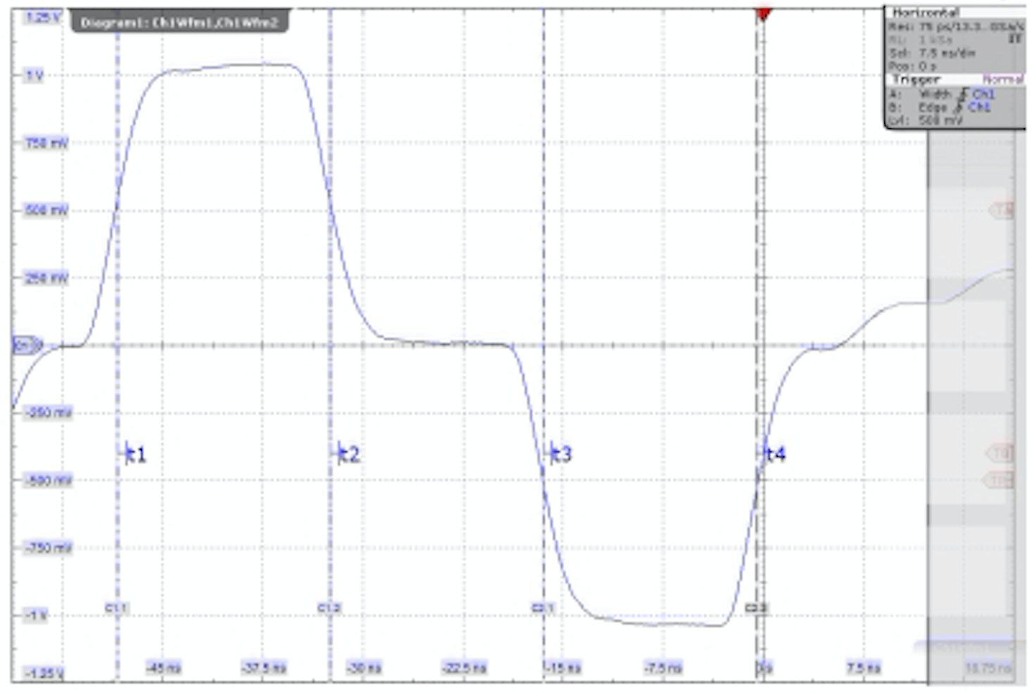

出信号:
现象:
输入信号的上升沿 Rise Time = 3.708ns   (3ns <= Rise Time <= 5ns)
输入信号的下降沿 Fall Time = 4.088ns   (3ns <= Fall Time <= 5ns)

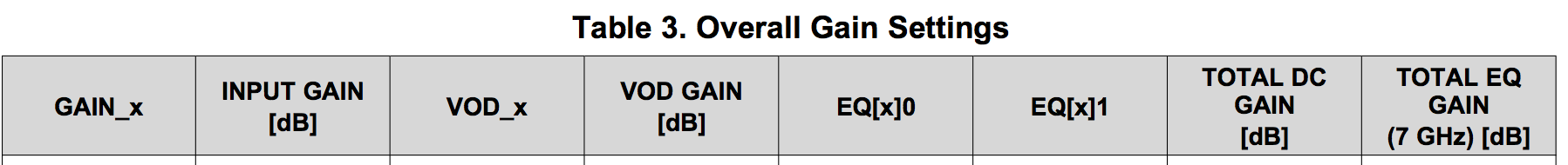

SN65LVCP114使用硬件IO配置方式,状态如下:
最后得到的输出信号:
输出信号的上升沿 Rise Time = 1.324ns   (3ns <= Rise Time <= 5ns)
输出信号的下降沿 Fall Time = 4.925ns    (3ns <= Fall Time <= 5ns)
我们初步分析是LVCP114中的Gain_x, EQ, VOD等功能导致,所以想得到一个关于这种应用的一组推荐的参数值。
