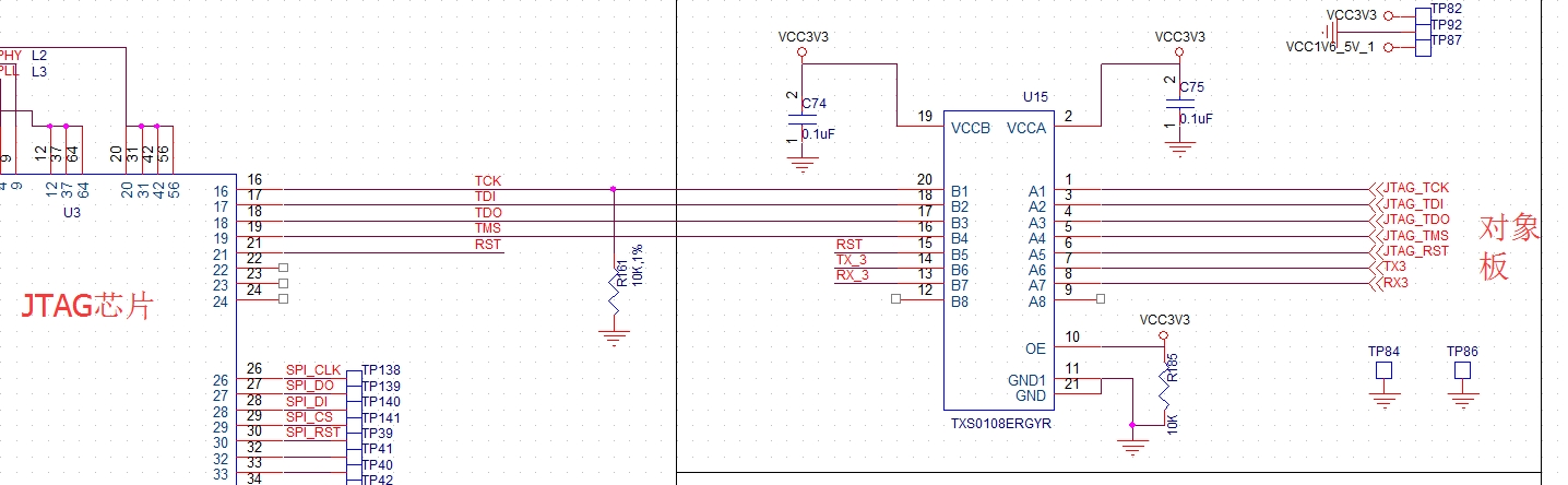

硬件设计JTAG芯片和ARM对象中间增加了TXS0108E芯片
用来做电平转换,3.3V转2.8V或者转1.8V
测试发现。JTAG的TDO TDI TCK TMS四个信号几乎都经过TXS芯片后信号变差。
TDI TCK TMS是从jtag芯片出来的信号。波形本来高电平3.3V 转化后。希望是2.8V附近,结果只有2V左右
TDO是从arm对象芯片出来给jtag的。结果TDO不连线断路的话,TDO信号很好,在3V附近,甚至连接上TXS芯片之后,信号立马质量下降。
无法完成jtag通信,就算100khz也无法完成
uart是可以在115200波特率下成功。
问题:
1:这是为什么
2:换成TXB0108B有没有价值,必须换成74系列的单向芯片吗。多谢。
