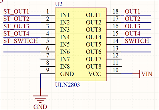

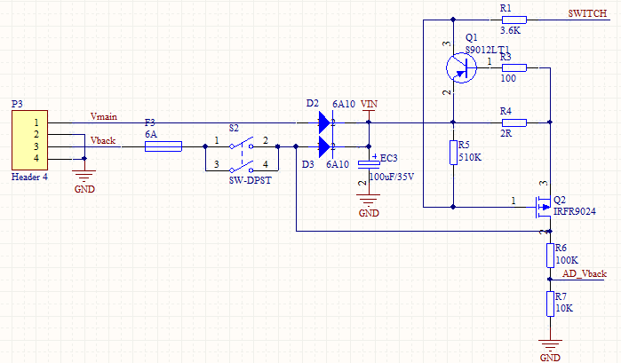

现在在做一根电源主备电切换功能,用的是ULN2803,同时驱动几个继电器,我把电路图贴出来,帮我看一下什么问题,MOS不能导通不能给电池充电,
这个电路参考的别人现成的电路。
  • Vmain=27V为主电,Vbck=24为备电,VIN=24V左右。
    ST-SWTICH连接STM32,正常电路ST-SWTICH电压在0V或者1.6V,OUT5的电压13V或者24V。这2个电压没弄明白是怎么来的
  • 对于ULN2803来说,输出是集电极开路,所以输出电压决定了外围电路,通过上面这个电路,简单来看的话,Q1导通时,SWITCH通过R1上拉到Vin,即24V。
    如果Q1截止的话,同样需要分析Q2的情况,找到对应的回路来计算SWTICH的电压。
