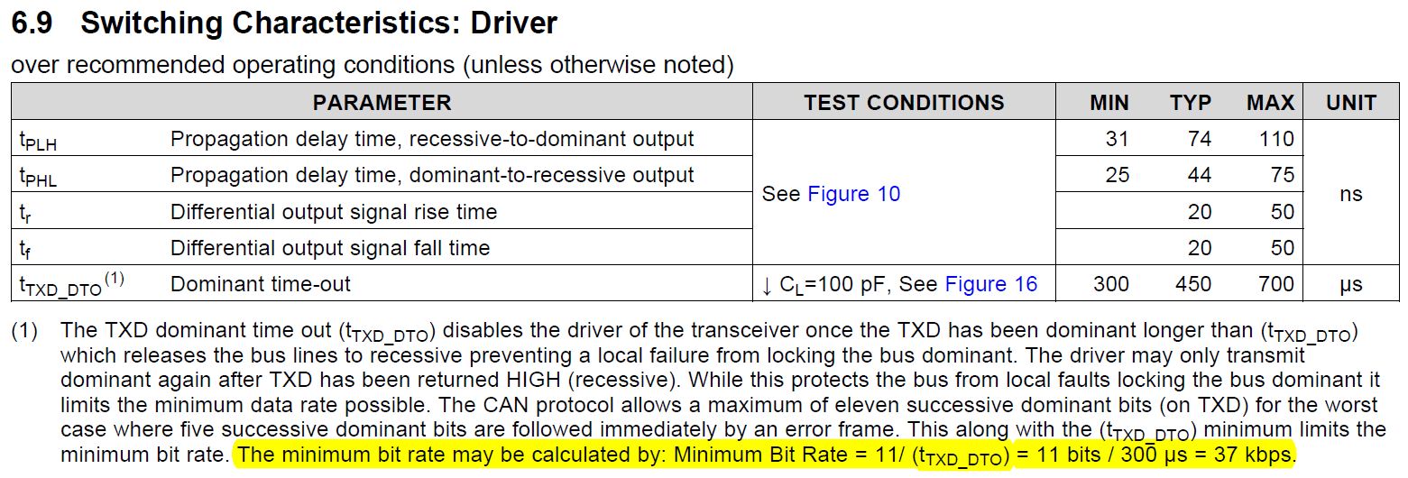

我采用iso1050CAN收发器  打算波特率设定为50K   通讯距离为100米  节点数为50个   不知道这个指标ISO1050能达到么   。。在手册上没有看到  最低波特率是多少啊 。和iso1050能带的节点数是多少啊。。。。希望工程上用到的朋友们能帮我解答一下 。。。。还有TI官方的朋友们  帮小弟解答一下。。再次谢谢了。

    最低波特率在http://www.ti.com/lit/ds/symlink/iso1050.pdf的P8有讲到:
  • 是的,最低波特率限制在37Kbps。
    至于节点数,IAO1050满足ISO11898标准,这个标准限制最大节点数为30个节点,当然按照datasheet上说的 with careful design, users can have longer cables, longer stub lengths, and many more nodes to a bus. A high number of nodes requires a transceiver with high input impedance such as ISO1050. 如果设计非常好,用更长的cable,总线上可以挂接更多节点数,那么按照CAN总线标准,节点数最大不超过64个。
