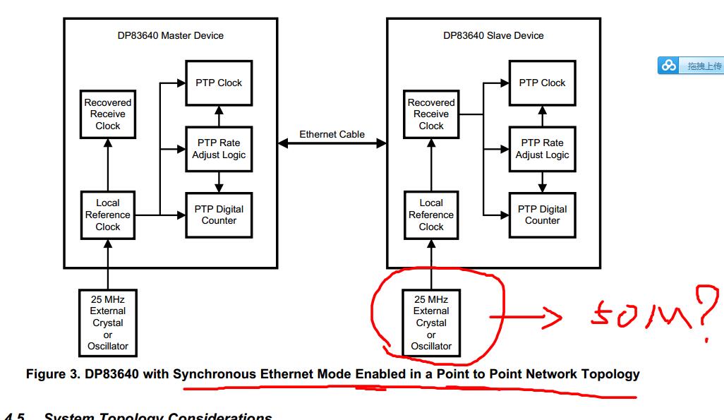

你好,我从dp83640手册上看到,作为rmii从模式下时,参考时钟由X1引脚引入50MHz,而在文档AN-1730的Figure3当中却都是25M的时钟,如所示,这两者是否矛盾呢?如果作为RMII从模式,RX_CLK与TX_CLK都不使用,那么如何提供rmii的参考时钟呢?

以数据手册为准。
Q:如果作为RMII从模式,RX_CLK与TX_CLK都不使用,那么如何提供rmii的参考时钟呢?
A: 就是通过X1外部接的50Mhz晶振来提供RMII的参考时钟。如果作为主模式,X1接的25Mhz参考时钟内部产生50Mhz 提供RMII参考时钟。
你好,我是以哪个手册为准呢?同步以太网模式下,从器件DP83640的X1应该输入多少M?
同步以太网模式应该采用的是MII模式吧,如果是RMII模式的话,DP83640作为slave的时候需要提供50Mhz参考。
MII模式的话,为25Mhz,所以AN-1730中为25Mhz参考时钟。
