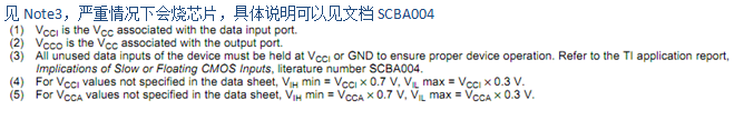

SN74AVC16T245DGGR这个芯片对不使用的输入IO口要求接地,但是我的信号是双向信号,烦请帮忙确认这种情况下不使用IO口该如何处理
