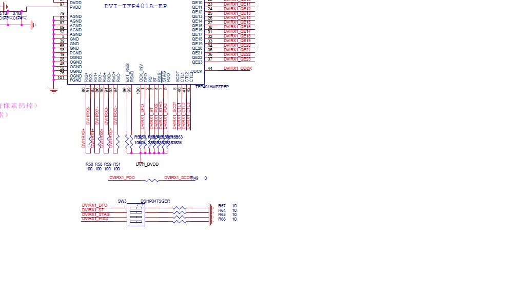

各位大神好,我在使用401A芯片和410芯片时遇到了一些问题,想请教一下。
我这边板子上有401A和410这两块芯片,中间通过FPGA连接两块芯片。我首先是想看一下系统是否能正常联通,所以我直接将外部信号通过DVI(就是电脑的DVI接口)传入401A然后将它的输出通过FPGA直接传到410芯片上,最后通过DVI接口输出到显示器,可是我发现显示器没有信号。经过FPGA数据抓取,发现401A没有输出数据和时钟ODCK,我调整了一下401A的基本配置(如下图,通过开关来控制),结果还是一样。我的理解是401A只要完成基本配置,给它输入数据和时钟RX0+/RX0-,RX1+/RX1-,RX2+/RX2-,RXC+/RXC-(电脑DVI接口输出),那它就应该有输出才对,可是结果并不美好。
请问是什么原因导致401A没有输出数据和时钟ODCK呢?
