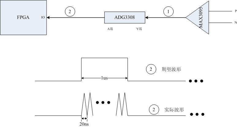

你好,使用ADG3308做电平转换,将RS422接收器驱动的5V转换成3.3V输入到FPGA 。2端的实际波形为一个50MHz的信号,正常波形应该如期望波形。将ADG3308与FPGA断开,则2处的波形正常如期望波形。将MAX3095与ADG3308断开,MAX3095输出的信号如期望波形 。请问是ADG3308的驱动不够,还是其他的什么问题。
