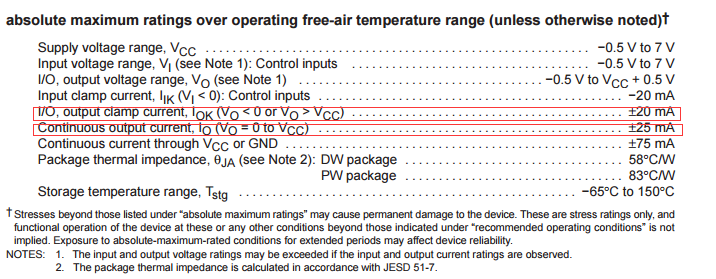

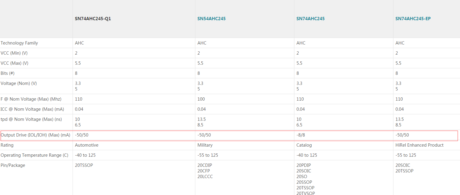

图1 所示是SSN74AHC245-Q1简要介绍, IO范围-50~+50mA,从这里看,满足我的设计需求。
图2是数据手册里面的描述:输出钳位电流+-25mA,输出电流不是可以到50mA吗?
持续输出电流+-25mA

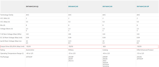

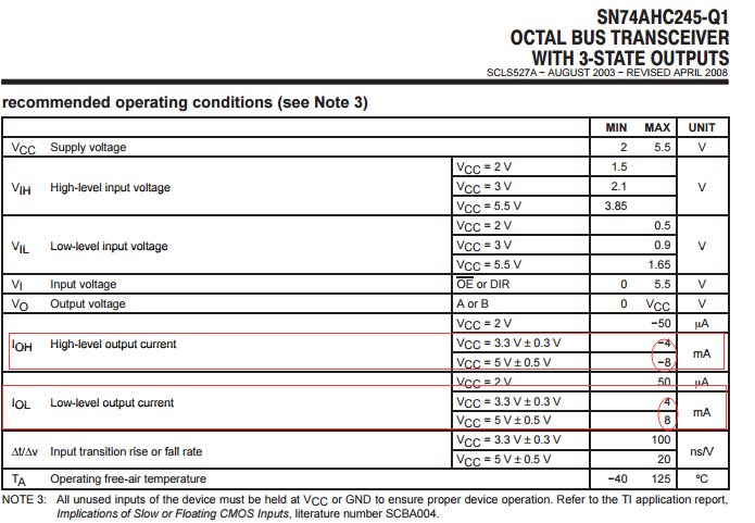

图 3
图3所示:当输出为高时电流- 4mA(3.3V) OR- 8mA(5V),---->输出电流怎么这么小,还有怎么是负的?
当输出为第时电流-4mA(3.3V) OR-8mA(5V),---->输出电流怎么这么小,还有怎么是正的?
最后:
有点晕,SN74AHC245-Q1的输出电流指标到底是哪个,能不能满足我设计需求?
