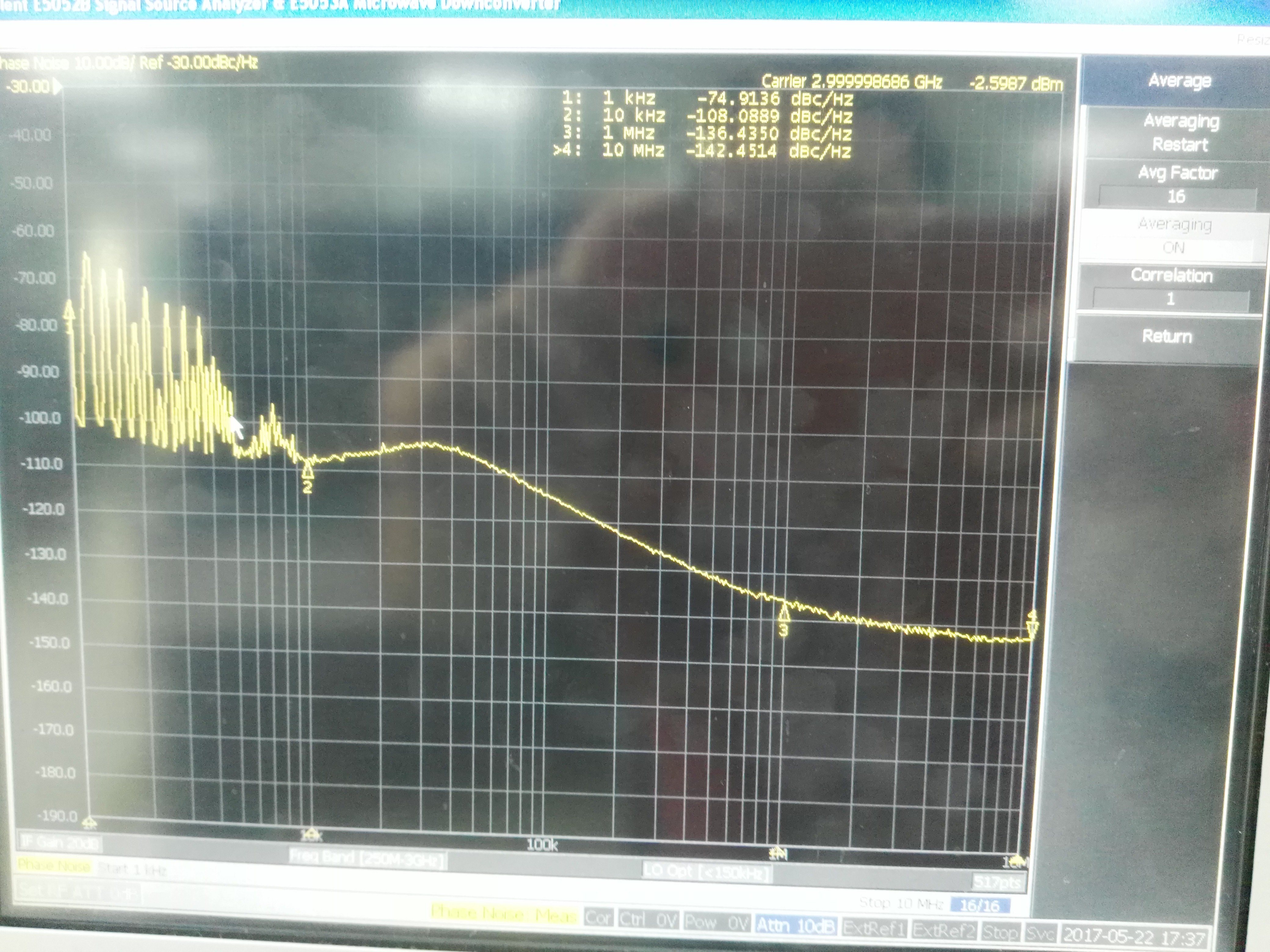

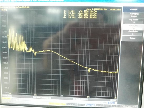

我所在公司买了一块LMX2592的demo板,在测试时发现输出信号为3GHz(6GHz/2)时,相位噪声为-137dBc/Hz(数据手册是-140dBc/Hz@1MHz);

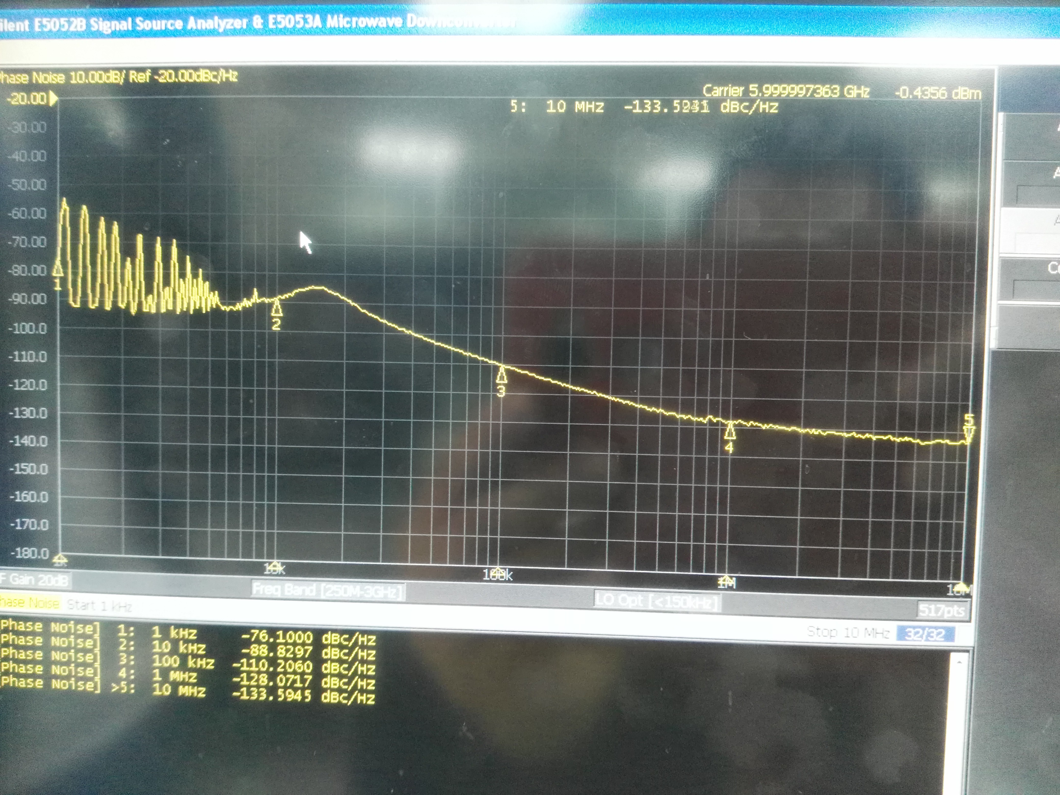

输出信号为6GHz时,相位噪声为-128dBc/Hz(数据手册是-134dBc/Hz@1MHz);而且demo板接地不好时,近端有类似振荡的情况。
接地不好影响性能很正常,因为频率很高,接地都不是理想的,有些杂散就是接地不好而引起的。
另外,相噪也跟环路带宽,供电,接地有一定关系,如果需要测实际性能需要把干扰降到最小。另外也可以使用TI的时钟仿真工具进行仿真。
