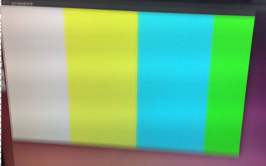

          请教一个问题,当913采用外部晶振模式 24M时钟给sensor,sensor的PCLK输出必须为96MHZ,这样理解对吗
           在用964/913调试sensor的时候,913采用24M外部晶振给sensor提供时钟,sensor配置成720P 15fps yuv422格式, 输出48MHZ PCLK,
采集到的图像分辨率高度是720, 但宽度不是1280 貌似只有600多个像素,sensor test pattern模式也只能显示不到四个颜色条,正常情况下有八个颜色条。
配置sensor提高PCLK ,采集到的图像宽度会变大,但是会非常不稳定,甚至采集不到图像。  请问一下这是不是由于PCLK不对引起的
图为采集的图片
