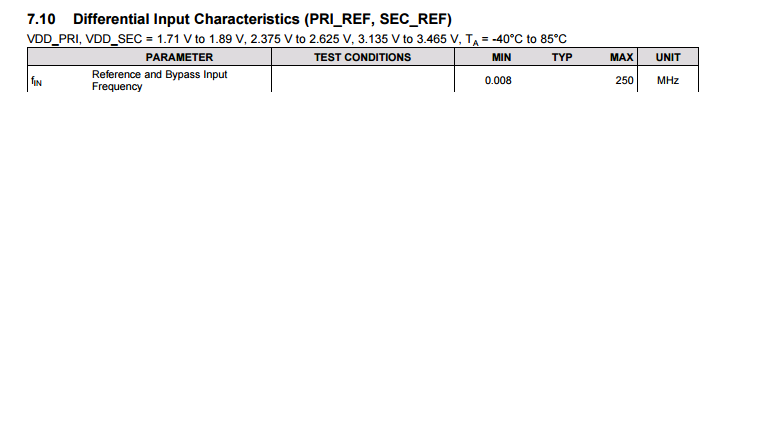

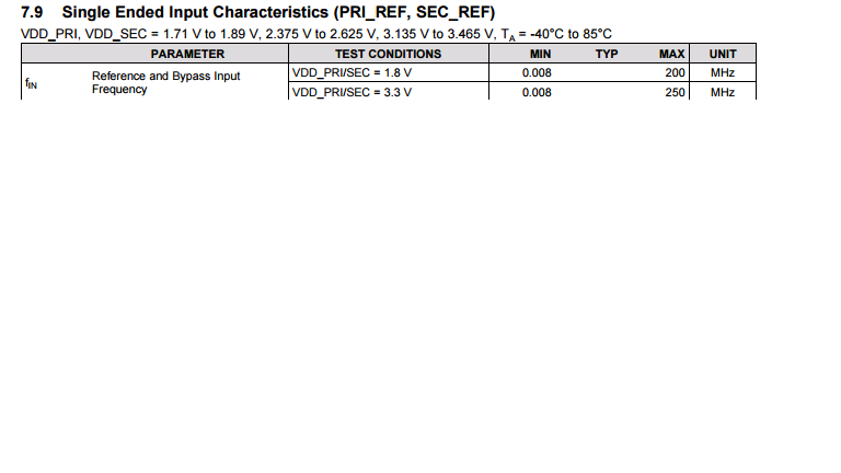

你好!CDCM6208的DEMO我正在测试。
目前有如下问题:
1.使用板卡上的25MHZ晶振为REF输入时钟源,PLL输出时钟设置正常。
输出时钟正常,PLL锁定指示灯长亮。
2.使用其它时钟(我在实际应用中,基准时钟频率只有15.625KHZ)
我用15.625KHZ的晶振为REF时钟源时,PLL无法锁定(PLL锁定
指示灯不亮),请问6208的REF输入时钟的下限是多少?在手册上
未查到详细的说明。
