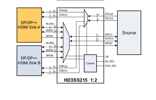

我需要一个HDMI输入同时输出两个同画面HDMI或者DVI,我看了手册好像只可以switch选择输出,是不是DP的可以一路输入,输出两路同画面。在手册第13页那个表格没看懂求指导。
同样道理,只是一个开关,不能同时或“复制”两个相同DP输出。chao chen8 说:如果输入的是dp信号,可以同时输出两个同画面的dp信号吗?
