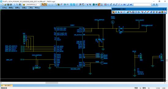

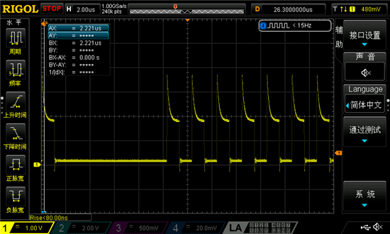

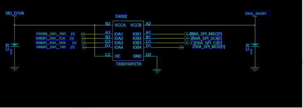

SPI接口使用TXS0104E 做1.8V到3.3v电平转换,但是通信失败,示波器看CLK波形,如下:3.3V没有拉上去,请问这是为什么呢?和负载有关系吗?

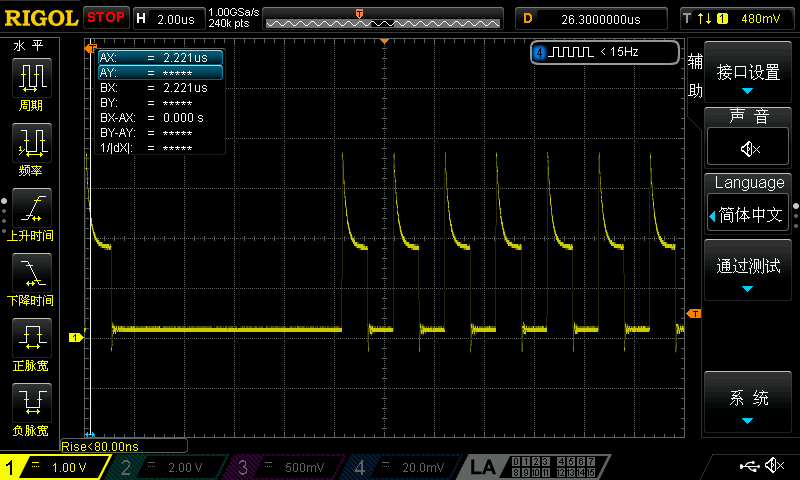

MOSI信号:
恩电路没什么问题,有换一块TXS0104E试过吗?另外,TXSxx用在SPI应用中,能够支持的data rate最大为24Mbps,您目前SPI 应用频率为多大?

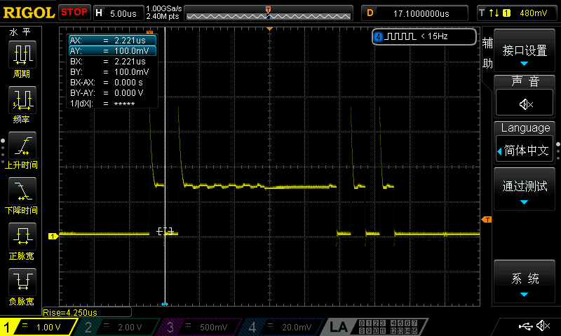

更换过几颗芯片,现象一致,负载端芯片 更换会有改善。但是现象很奇怪,开机SPI经过转换电压正常,只要反复开机几次,3.3V电压就拉不上去了。和速度关系应该不大,TXB0104 40M的速度现象一样的。
那不接负载,直接测量TXS0104的输出端是否没问题? 因为TXS和TXB系列的驱动能力很弱。
