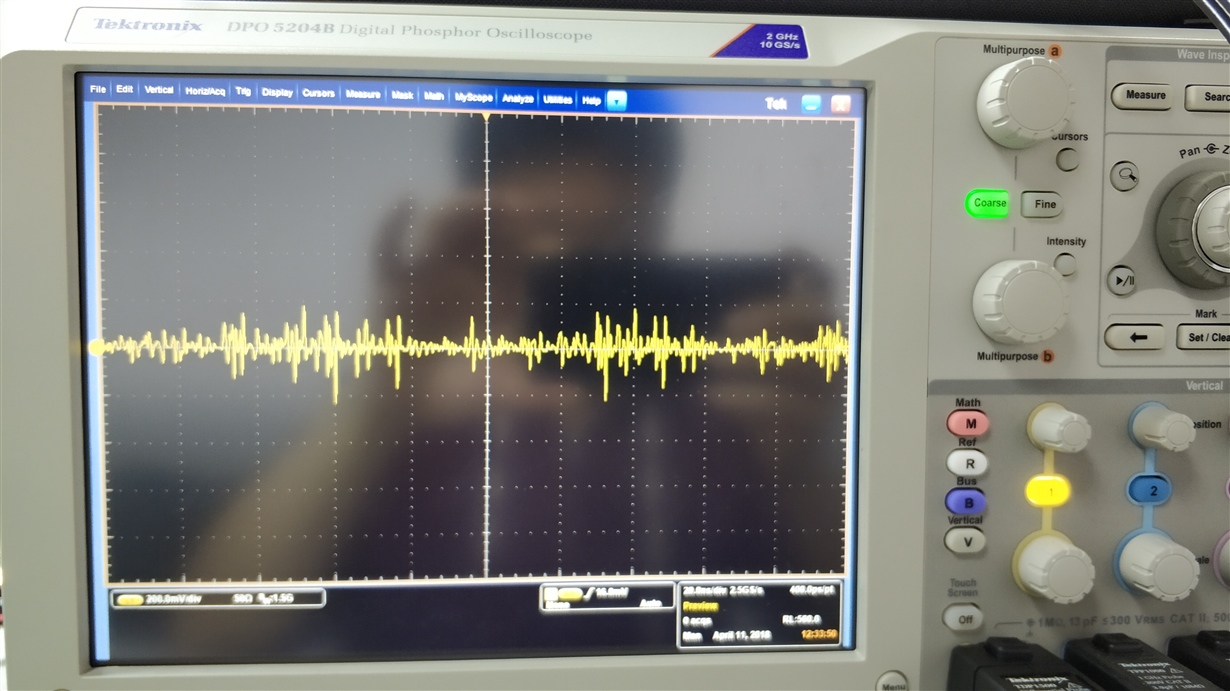

  • Kailyn Chen:
    你好,对DS25BR100这个芯片,综合以上的问答,结合自己最近的设计和调试情况,有以下新的问题:
    1.芯片容易损坏。对插接在背板的板卡使用DS25BR100进行LVDS通信过程中经常出现芯片损坏情况,我们的应用中有一种主控制器板卡贴了近30个该芯片,第一版的板卡贴片2张板卡,每张板卡都有1至2个芯片损坏,第二版的板卡中依然也出现该种损坏模型,第一版DS25BR100和设计中的FPGA使用同一个5V转3.3V的LDO供电,第二版为了降功耗DS25BR100和设计中的FPGA使用同一个5V转3.3V的DC/DC供电,损坏具体模型包括:第一种模型是IN±端有数据送入但OUT±端无数据输出,第二模型是比如EQ端通过10K电阻上拉到3.3V电源但实测仅有1.6V左右电压,该种情况下芯片OUT±端依然无输出。
    2.Datasheet中说明DS25BR100内部有100欧端接电阻,但在用作接收buffer(LVDS)时FPGA侧内部必须配置100欧端接电阻才能正常接收数据,不配置100欧端接电阻个人认为DS25BR100输出为标准的3.5mA的LVDS信号,用示波器测试的波形异常,配置上100欧电阻后示波器测试的波形正常,FPGA数据接收也正常。
    3.芯片在用作接收buffer时开启均衡功能(芯片用作发送buffer时开启了预加重功能),IN±端无数据或者悬空状态下OUT±端有很大噪声,差分探头测试在示波器端显示噪声的Vp-Vn峰值可达400mV,在FPGA端会解析出无规则的数据,背板LVDS通信速率125Mbps。
    4.针对第1、2、3种问题,有没有很好的解决措施或者方法呢?
