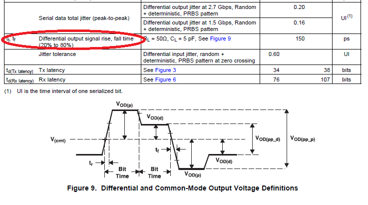

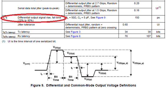

这个150ps指的是发送端的rise time 和fall time的值,但是我要的是2711的接收端的判决信号上升下降沿时间上限,也是150ps吗?这个值我手册里面查不到,对我使用2711的接收地检非常重要,谢谢!
