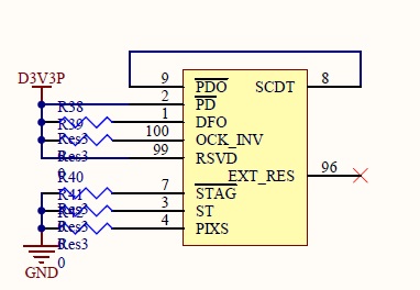

我们准备在项目这使用TFP401A-EP接收DVI视频,不知道其EXT_RES管脚应该怎么接。TI网站上也没有找到相关参考设计。之前我们使用的是tfp403,但是tfp403无法满足工业级的温度范围,因此我们考虑换成TFP401A-EP。请问401中的EXT_RES管脚应该怎么接?
这应该是个无用的pin脚,可以悬空。因为据手册第3页和第12页的描述,芯片内部已经有精密的端接了,是否在EXT_RES上接电阻并不影响功能。从手册13页图14也可以看到这一点。所以在评估时,可以先将这个引脚悬空,看看是否影响应用。
