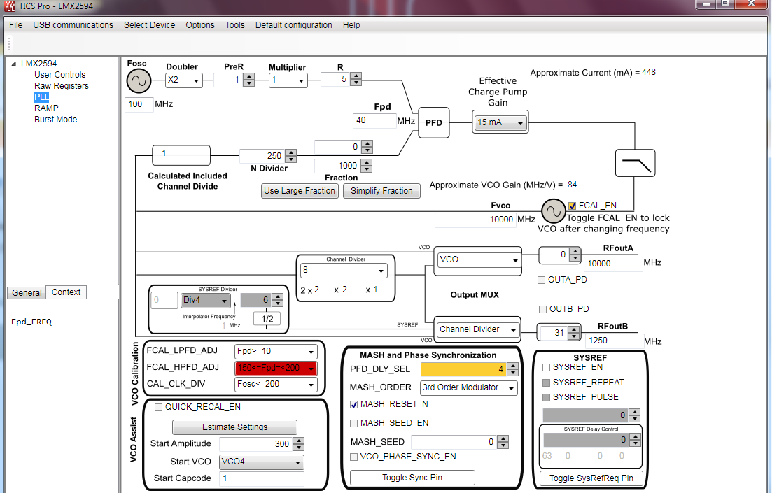

大家好,目前遇到的问题是N分频器寄存器写入失败。
目前其他的寄存器都能正常的读写,证明我的SPI协议是没有问题的。
但就是唯独N分频器(R34,R36)写入和读出的值不一样!
比如现在PFD为40MHz,输出10GHz频率,那么N分频器的值就应该是250,对应的16进制为0xFA.
根据手册那就应该在 R36中写入0XFA,R34写0X00。但实际R36读出的值为0x00!
手册反反复复看过很多次,就是写不进去!
简单说来就是:与芯片协议正常,其他寄存器读写正常,唯独N分频器读写错误
请大家提供一下思路,谢谢!
