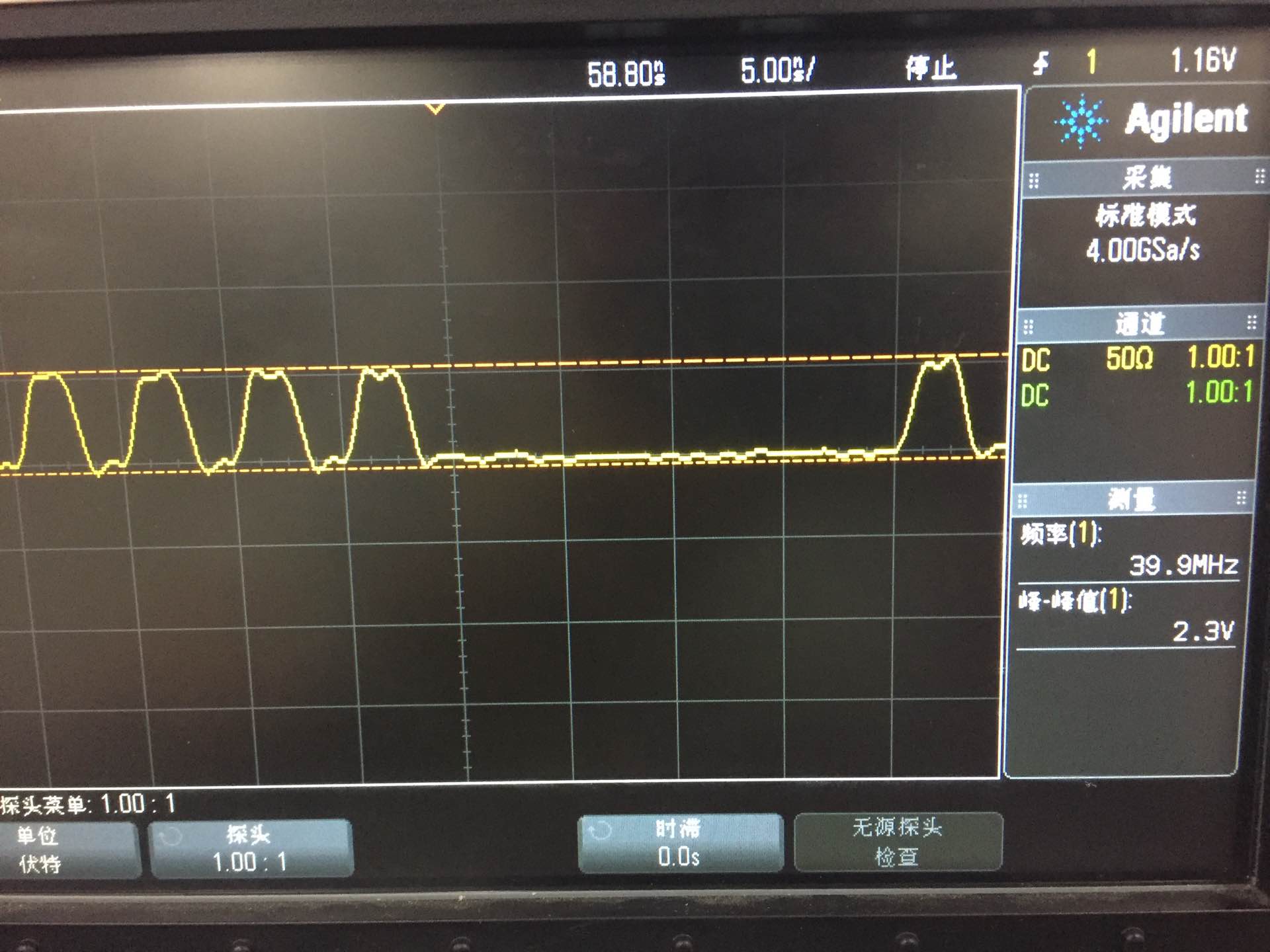

我在使用CDCE813尝试产生任意频率时钟的时候

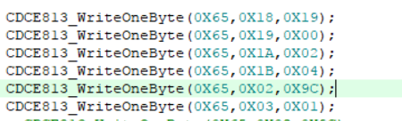

我确定寄存器已经按照我要的数值进行工作了,(PS,在读寄存器的时候,发现有的寄存器并没用按照数据手册的default一样设置(我也在此之前没设置过对应寄存器))
然后我的本意是CLK输入25M方波,Y1输出200M时钟,可是示波器检测Y1输出如下图
每八个周期中有四个正常工作,剩下四个并没有波,我看了一下正常的那四个波形的T的确是5ns,那为什么会出现不工作的那四个波形呢
输出没有波形的时候,确认输入没问题吧?
另外,S0,S1,S2如何配置的? 并且您说的有些寄存器并非default 配置这个很奇怪,有尝试更换新的芯片试试吗?
输入端我很LOW地直接FPGA产生一个25M的方波,不会出现中间间断的问题,S0悬空S1和S2没有配置,是编程模式啊。
我确保我上图图示寄存器按照如图设置好了,25M信号也满足LVCMOS电平以及波形,实测没问题。我就是想知道,如果寄存器按照我这么配置,正常来说是不是应该是对的。我怕有的寄存器细节设置我没注意到,而且很关键
