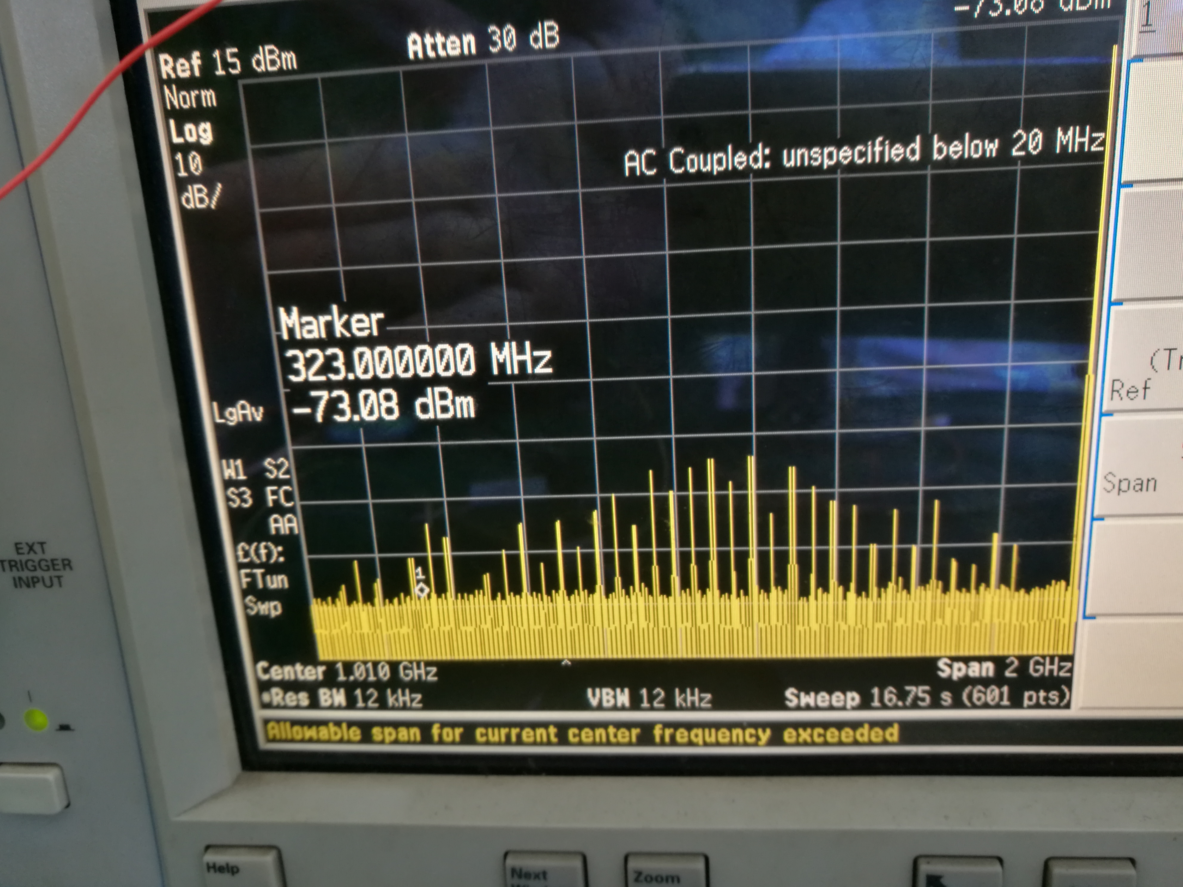

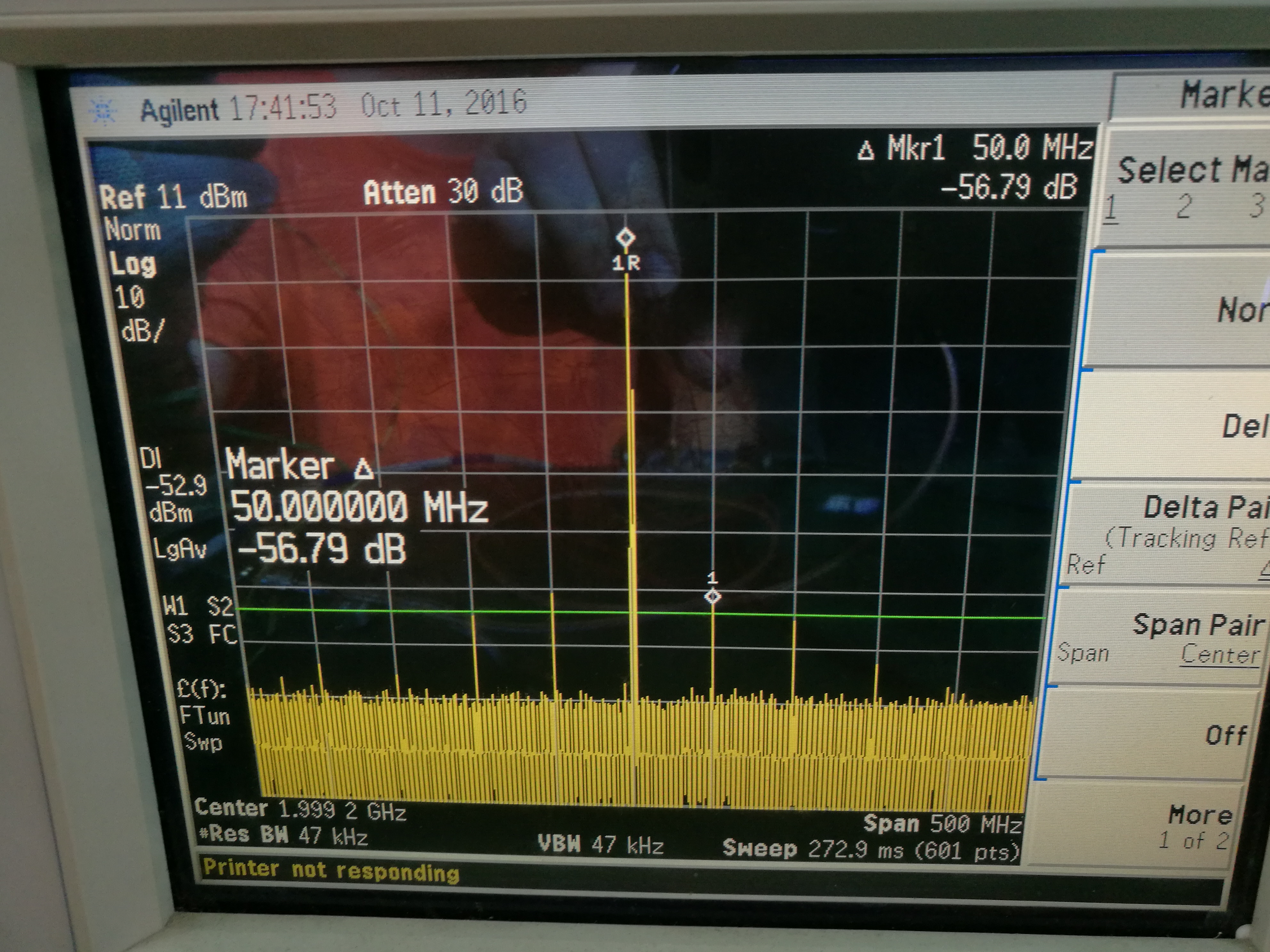

根据DATASHEET上的原理图 画了一块LMX2594的测试板, 用的100MHz晶振,50MHz鉴相,输出2G时,鉴相频率泄露杂散只有57dBc 参考泄露也只有60多dbc,远低于datasheet上给的,采取了三个措施后发现均无变化,第一 环路滤波器的滤波电容和电阻加大了, 第二 VCO单独供电 第三 增加或减小输入参考信号的功率,因为之前都是用HITTITE的,对TI的PLL不熟悉,特此请教 哪些寄存器配置会影响这个指标?有的话能不能发一个参考配置, 或者硬件上 假如是串扰过来的 哪个管腿供电对此指标比较敏感,感激不尽
按照这个链接上的原理图和测试结果对一下
http://www.ti.com/lit/ug/snau210/snau210.pdf
另外,用TICS软件生成寄存器和仿真性能
