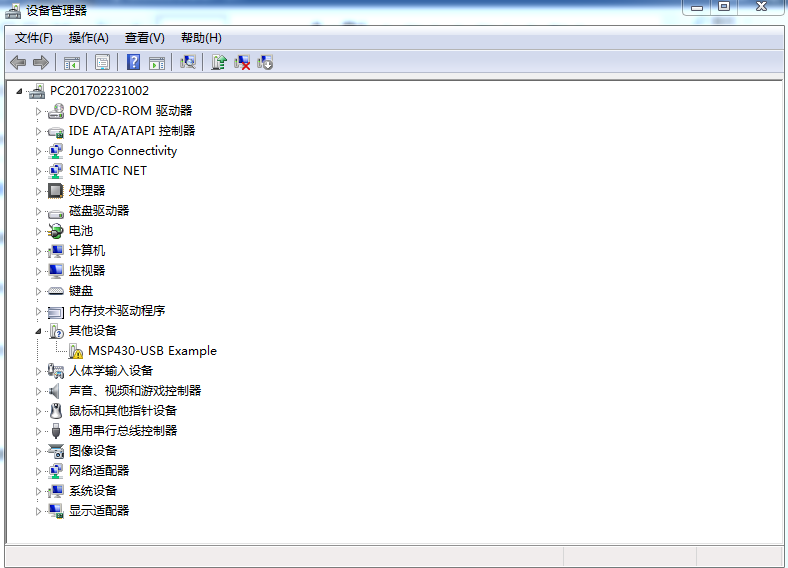

按照用户指导手册上的驱动安装步骤,在下图中更新 MSP430-USB Example驱动

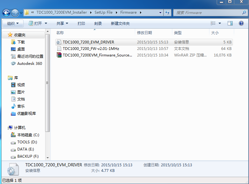

这是我安装GUI后的固件文件夹,按手册说,下图第一个文件就是.inf文件,也就是驱动文件,可是这个显然不是驱动。

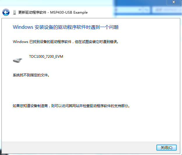

我仍将此文件添加到驱动安装路径,然后点击安装
结果如下,
请问这是什么原因呢?驱动文件不会只有这么小吧
  • 右键点击MSP430-USB Example,选择uprade driver,然后选择文件夹路径C:\Program Files (x86)\Texas Instruments\TDC1000_7200EVM\Firmware中的TDC1000_7200_EVM_DRIVER.inf试试。
  • 你好,谢谢你的回复!我安装的步骤是你说的那样,添加路径之后更新,结果还是下图这样“找不到指定文件”

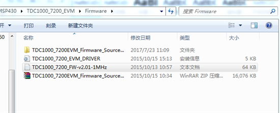

    我刚开始TDC1000-TDC7200EVM软件安装自定义的安装路径,刚刚又按默认的安装路径试了一次,结果是一样的,不知道咋回事
  • 您是Win几的系统?有客户反映说将PC中的signature information  disable或uninstall就能工作了,请看下面帖子:
    https://e2e.ti.com/support/sensor/ultrasonic/f/991/t/582072?tisearch=e2e-sitesearch&keymatch=TDC1000-TDC7200EVM%20%20driver
  • 您好,我是Win7 64位系统,驱动问题的原因已经找到,需要安装在32位系统上。现在另一个问题是:开发板下载的是解压文件夹里自带的txt文件TDC1000_7200_FW-v2.01-1MHz(见下图),我直接在空气中遮挡超声波发射路线并移动距离,但是飞行时间几乎没有变化,始终是39868ns左右,我用示波器看,Start信号和Stop信号没有任何反应,请问是我程序下载错了吗?
