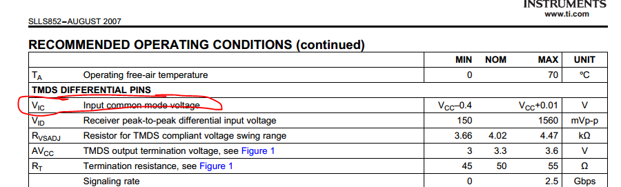

现在用的TI的 2-TO-1 DVI/HDMI SWITCH TMDS251,想问一下四对TMDS差分信号可以直接由SOC连到TMDS251吗?(我目前只看到SOC IO口的电平没在TMDS251 Vih 的范围内)

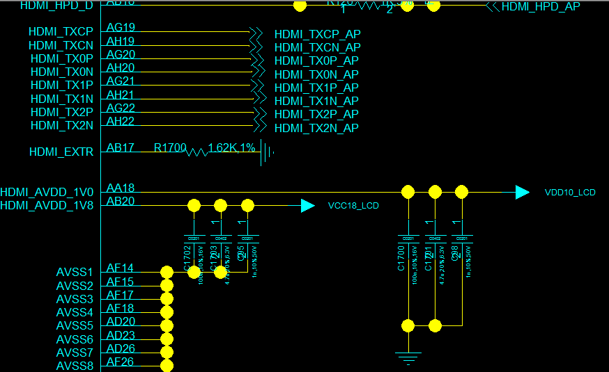

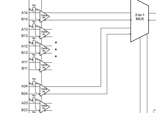

SOC (模块化供电)的 HDMI输出直接接到TMD251的A14-B11,因为我认为我的SOC 输出的HDMI TMDS信号(1.8V电平)不在TMDS251如第三图要求的Vic范围内,TMDS信号可以直接由SOC连到TMDS251吗?求解答。感谢。
TMDS 信号电气特性是基于3.3V的,所以TI的HDMI开关基本上都是3.3V的。如果像您说的您目前信号是1.8V的,那不满足TMDS251输入电压范围,是不能直接连接的呢。
